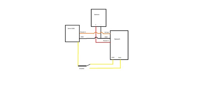

Der Sketch ist auch nur geklaut aus Beispielen - aber er läuft zumindest - aber leider so, dass egal wo ich den Servo anschließe, immer die 600 Sekunden am Ende des Loops greifen.
Der Sketch basiert auf der Idee, dass ich das Steuerkabel vom Servo splitte, an den Schalter anschließe und eine Schalterstellung an Pin 0 und die andere an Pin 3 anschließe

ich sehe da auf einmal zwei Servoobjekte. Von zwei Servos war bisher nicht die Rede!
Bevor es weitere Überraschungen gibt, stellst du bitte jetzt ein
a) einen gezeichneten Schaltplan was du jetzt wie verkabelt hast, mit Bleistift auf Papier reicht, sofern man alles sieht,
b) ein Echtbild von deinem Aufbau damit wir sehen was du da wirklich hast
wenn beides online ist, schaue ich mir das wieder an.

also ich hab mich mal an der Illustration der Schaltung versucht...ich hoffe es ist zu erkennen, was wohin geht
die zwei Servo Objekte sind durch die Idee gekommen, zwei separate Loops zu schaffen die parallel laufen und je nach Schalterstellung wird der Servo dann von Pin0 oder von Pin3 gesteuert...somit ist ein wechsel im laufenden Betrieb möglich?!
Was die Abfrage des Schalters angeht - es handelt sich um so etwas hier
Schalter
eine Abfrage des Schalters sollte damit nicht machbar sein

nordmann_79:
Schalter
Warum nicht? Mittlerer Pol an Gnd, einer der beiden anderen an den Eingangspin und den Pin mit
pinMode( pinNr, INPUT_PULLUP);
initiieren. Der andere Schalteranschluß bleibt einfach frei. Du brauchst eigentlich keinen Umschalter.
Das mit den 2 Servoobjekten und der Umschaltung der Servoleitung ist vollkommen unnötig. Du willst doch nur die Verzögerungszeit beeinflussen, und nichts am Servo.
