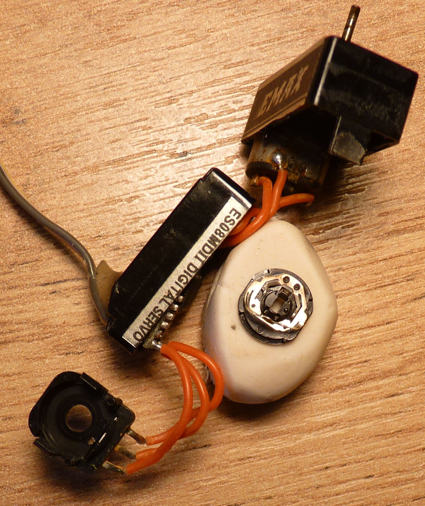

Comme j'avais un ES08MDII en panne, je l'ai démonté pour voir le codeur ... C'est un beau potentiomètre
http://pr.chauveau.free.fr/Photos/Test/ES08MDII.jpg

Dans le servo analogique les plus anciens la commande du moteur est faite par un circuit
analogique qui traite les impulsions
Les numerique c est un microprocesseur qui traite les impulsions pour commander ensuite le moteur
Il y a aussi les servos sbus qui sont dit numeriques et qui ne se programment pas de la meme facon
Il faut leur donner une adresse
