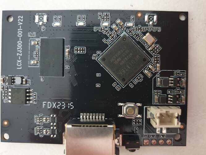

Wollte fragen, ob alle Mikrochips aus China original sind ? Bzw. sin die boards aus China, und die IC's selbst original ?

Okay, muss dann den Hersteller auswendig machen. Ich möchte generell nicht etwas verkaufen, was ich nicht selbst hergestellt habe. Aber dank der Stiftung-ear, bin ich wohl dazu gezwungen. Da gibt es nicht mal eine WEEE Nr. drauf. Rechtlich gesehen, dürften die garnicht nach Deutschland reinlassen.

Also, fakt ist, dass die ear-Stiftung mir gesagt hat, dass da ein Herstellername drauf soll, um eine WEEE Nummer zu bekommen. Kann ich hier nicht einfach den Hersteller auswendig machen, und dann einen Label mit dem wirklichen Herstellernamen draufkleben ?
Nein.
Es muss die Angabe des ersten Inverkehrbringers aufgebappt werden.
Das originale Klebchen bleibt da wo es ist.
Und wenn ich mir das Klebchen da so ansehe, dann frag ich mich ob Du Dir das wirklich antuen willst.
Aus zweierlei Gründen:
Mit der (verpflichtenden) CE-Kennzeichnung erklärst Du, das die Ware den EU-Richtlinien entspricht. Ich bezweifel das Du z.B. ein EMV-Messprotokoll gesehen hast.
Und bei genauer Ansicht der MAC-Adresse fällt auf, das diese 3x ein O und keine 0 enthält.
Wird aus dem O eine 0 gemacht, gehört die Mac folgendem Unternehmen:
Willst Du noch immer?

Also, laut deiner Aussage sind das dann Plagiate ? (weil nicht der original Hersteller etikettiert wurde)

Stimmt, das ist die beste Lösung. Meinst du nicht, dass der chinesische Hersteller diese Chips schon nicht im originalem hat ? Siehe Foto. Das Problem ist, dass weder der Chinese, noch der Hersteller aus Finnland, mir eine Antwort darauf geben werden.
Wahrscheinlich bekommen sowohl der Chinese, als auch der Finne, Tausende Anfragen. Meine Mail, würde da einfach nur unter gehen. Bei dem ESP8266 ist das doch so:
Expressiff stellt die original Chips bei TSMC her, und ein X-Beliebiger Chinese plaziert dann die original Chips auf dessen 12E Boards. Meinst du nicht, dass dieser Repeater genau so gefertigt wird ? Also, original Chip, aber Board vom Chinesen.

Es gibt z.B. bei der Herstellung Tranchen, die nicht in die Spezifikation passen.
Diese werden dann z.B. an Broker abgegeben.
Eigentlich dazu gedacht, das diese in Produkten verwendet werden, die dann der Bauteilespec entsprechen.
Ob das hier auch der Fall ist, kann nur der Produzent sagen.
Der ist aber nicht der, der Dir das Teil liefert.
Denn ähnlich wie das Brokerage der Einzelteile läuft auch das verticken von Baugruppen oder ganzen Geräten.
