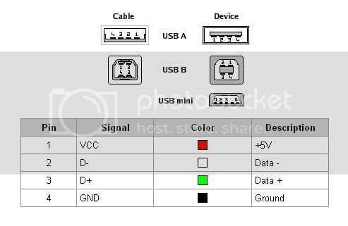

estoy intentando hacer esto, pero no funciona.
basicamente he tomado un cable usb de un extremo macho y del otro hembra, y corte al cable
al medio, y puse un cable rj45(2metros aprox), para extender el cable. asi no funciona, "dispositivo desconocido".
probe en solo poner el V+, V- al cable rj45, y conectado directamente la data y clock, osea sin el extensor(rj45) y funciona.
conclusion la data clock parace muy sensible, y no logro la comunicacion

Complicándote, no podría ser que al estar trenzado cree interferencias?

RESOLVI EL PROBLEMA, desarme completamente el cable usb, con entrada macho y hembra solo quedandome con las fichas y soldando directamente el cable rj45 a las fichas.
