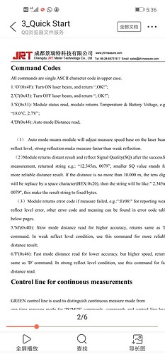

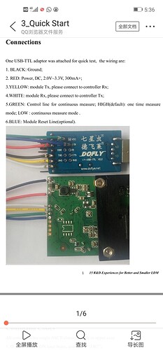

Hier 2 Screenshots mithilfe dessen Ich damals das ding auf RX0 / TX1 zum laufen gebracht hab:
Wie gesagt: Das alles hat bereits mit dem Seriellen anschluss funktioniert.
Ich hab einfach das Gelbe kabel von TX1 auf A3, und das Weiße kabel von RX0 auf A2 verlegt.
Also wenn es mit der Hardware Seriellen funktioniert, muss es auch mit SoftwareSerial funktionieren.
Ich kann leider nicht erkennen, was da noch falsch ist.
