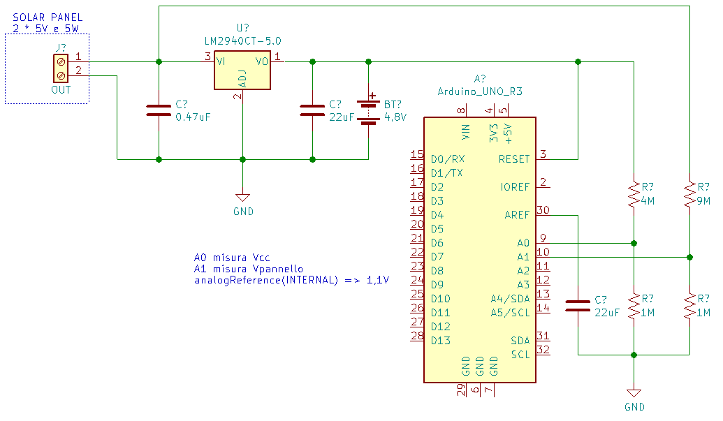

Ritorno sull'argomento perchè ho il secondo problema e sono ore che giro sul web con il tasto cerca e leggendo datasheet e ormai sono fuso.
Vorrei misurare la tensione delle batterie per spegnere Arduino a batterie scariche prima che si suicidi da solo per mancanza di alimentazione o che faccia gesti inconsulti.
Problema n. 1:
Vorrei dimensionare il partitore di tensione per la misura dell'alimentazione in modo che consumi il minimo possibile.
Sul datasheet ho letto: "The ADC is optimized for analog signals with an output impedance of approximately 10 kΩ or less."
Significa che la resistenza che dal pin analogico va a massa la posso fissare a 10K e giocare con quella a Vcc per il rapoorto del partitore? Ad es. per tenere sotto controllo anche la tensione sul pannello che potrebbe essere anche di 10 o 12V?
Si potrebbe anche aumentare un po' ma sapendo che così si esce dall'area di confort dell'ATmega.
Giusto?

Problema n. 3:
Se scendo sotto i 5V dovrei ritarare le mie letture di tensione sui pin analogici.
Pensavo di fare un ulteriore partitore, questa volta con uno zener verso massa per garantire una tensione fissa da usare come campione, diciamo di 4,3V per stare su valori di zener standard e una resistenza verso Vcc per limitare la corrente.
E' una emerita minchiata o può funzionare?
Puoi usare anche valori molto piu alti ... 10K e' il valore ottimale per poter rilevare con esattezza tensioni che variano velocemente, se fosse piu alto il condensatore interno potrebbe non farcela .. ma pr rilevare la tensione di una batteria, che e' sempre quella, magari facendo una lettura al minuto o anche meno, puoi usare anche, ad esempio, un megaohm verso massa, e dimensionare l'altra di conseguenza ...
Per misurare tensioni sotto i 5V, sempre dimensionando l'ingresso con i valori del partitore, puoi impostare il riferimento di tensione a quello interno da 1.1V dell'atmel ... poi ovviamente dovrai ricordare che tutto quello che arriva sul pin piu alto di 1.1V dara' sempre il massimo della lettura ... quindi il partitore devi calcolarlo in modo che alla massima tensione che vuoi misurare, sul pin corrispondano 1.1V ... inoltre se l'arduino NON deve andare particolarmente veloce, ad esempio se puoi farlo funzionare ad 8 o 10 MHz invece che a 16, puoi anche alimentarlo a 3.3V anziche' a 5V ...
Fammi capire se ho capito, il principio di lettura analogica è che si apre il canale verso il condensatore interno per tot tempo, poi si chiude e il micro legge la carica, al giro successivo di lettura, riapre e quindi il condensatore riparte dal valore precedente, quindi se non avera raggiunto il valore corretto ci si avvicina un altro po' al secondo giro e via dicendo. Quindi nel mio caso sarebbe ottimo, tanto le variazioni sarebbero moooooooolto lente rispetto ai tempi che ho visto sul datasheet.
Avevo visto anche io la analogReference(INTERNAL); che porta il limite massimo a 1,1V sull'Arduino UNO.
E condensatore da 100nF verso massa sul pin AREF per aumentare la stabilità.
Però ho letto su altri post che questa tensione di riferimento ha tolleranze elevate anche del 20% e quindi stavo esplorando possibili alternative e la cosa più stabile (una volta misurata) che mi è venuta in mente per avere una tensione di riferimento è uno zener.
Interessante anche la frase "...piu alto di 1.1V dara' sempre il massimo della lettura", pensavo invece che si rischiasse di bruciare qualcosa, per cui avevo messo già in preventivo di stare molto attento.
Invece dici che è sicuro ma semplicemente non va oltre (ovvio che sto parlando del limite comunque inferiore alla Vcc cioè i 5V o 3,3V se alimentato così)?
Anche quella di farlo andare più piano e a 3,3V è uno spunto interessante che avevo totalmente trascurato.
Hai scritto 2 righe e mi hai dato almeno 5 buoni spunti di riflessione. Morale? KARMA+ e grazie di cuore
Continuo lo studio e la ricerca di alternative, l'ultima su cui sto ragionando è questa:
Errata:
Collegamento a 5V non a reset!!!

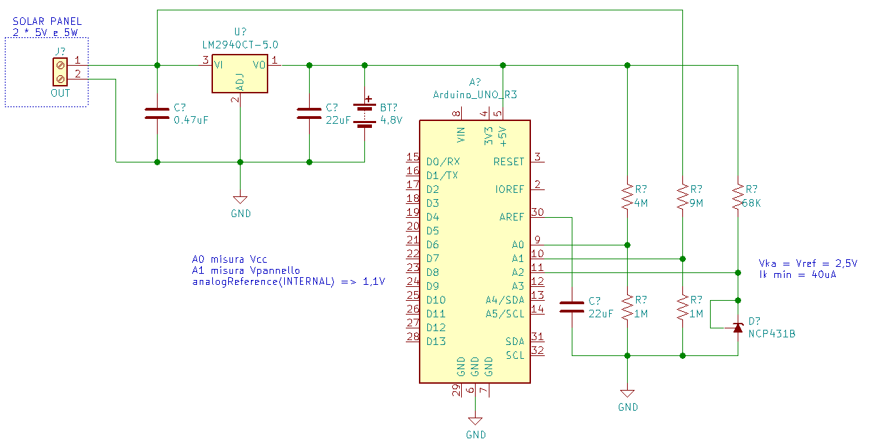

Se ti serve un riferimento di tensione piu preciso di quello interno, si puo usare un chip esterno ... i TL431B consumano minimo 1mA, ma ora ce ne sono anche che funzionano a correnti molto piu basse tipo 50uA ... ad esempio, NCP431B / NCP432B, ci sono sia in case SMD che TO92 ... tensione minima 2.5V ... ci sono anche piu bassi, fino ad 1.2V, della Texas, ma solo SMD ... sono in pratica come gli zener, solo variabili e molto piu stabili, ed anche compensati in temperatura ... :wink:
... l'ultima su cui sto ragionando è questa:
Belle quelle batterie in parallelo all'alimentazione

Ho studiato un po' rapidamente, fammi capire se ho capito.
Questi IC hanno una Vref interna di fabbrica e in base al circuito che usi e a come lo dimensioni puoi fargli uscire nella Vka la tensione stabile che vuoi da Vref a Vmax (36V o giù di li dipende dal cip) e usare quella come tuo riferimento fisso.
Molto interessanti ora vedo se li trovo facilmente in giro.
Grazie ancora
Lo schema che ingroba anche la lettura di un riferimento preciso sarebbe questo:
Piu che altro credo intendesse che li la batteria e' in parallelo "secco" all'uscita del regolatore ... il che non sarebbe mai da fare ... primo perche' non c'e' alcuna limitazione di corrente in fase di carica, secondo perche' in quel modo rischi che ti si scarichi attraverso il regolatore (o lo bruci, dipende dal modello) quando non c'e' l'alimentazione ...
O usi un circuito apposito per il controllo della carica, oppure puoi usare il solito trucchetto con i tre diodi schottky ed una resistenza ... tipo cosi ...
Il circuito l'avevo postato per 6 stilo ma il principio resta valido ... la resistenza limita la corrente di carica massima (da calcolare in base alle tue batterie) ed il primo diodo impedisce ritorni verso il regolatore, il secondo diodo disaccoppia dall'alimentazione diretta, che passa attraverso il terzo che "salta" gli altri due ... finche' la tensione di alimentazione e' leggermente piu alta di quella fornita dalle batterie, queste non intervengono e rimangono in carica, quando sparisce, subentrano automaticamente le batterie, con un leggero calo di tensione dovuto al diodo ... l'alimentazione all'ingresso va regolata in modo che sia uguale alla massima tensione di carica ammessa per il tipo di batterie usate (il diodo in serie provvedera' ad una minima caduta, vanno usati schottky con la piu bassa VF possibile, sui 0.4V o simili, anche se per alimentarci solo arduino e poco altro bastano da 1A, massimo 2), cosi una volta che avranno raggiunto la "quasi piena carica" smetteranno di assorbire corrente ... nel tuo caso con 4 stilo, 5V dovrebbero andare bene ...
Nel tuo schema per alimentarci il riferimento di tensione, prevedi almeno 50/60 uA, perche' 40 e' il minimo assoluto, se calcoli la resistenza per 40 e poi l'alimentazione scende leggermente non funziona piu bene ... :wink:
Se non ho letto male mi pareva che tutto il lavoro sul reverse verso il pannello lo facesse direttamente l'LM2940, per questo l'ho collegato dritto sulle batterie.

La resistenza per limitare la carica però in effetti me l'ero dimenticata e questo schema con il trucchetto dei 3 diodi non mi dispiace.
Etemenanki:
La resistenza che ho calcolato è per 100uA, mi ero tenuto anche io un po' largo.

L'1,1 è un valore teorico fisso per i macro calcoli, se vuoi essere preciso sul datasheet trovi le curve in base alla corrente magari con 10mA è 0,6 con 1A 1,3V (ho tirato valori a caso), poi da diodo a diodo ci sono le varie differenze ulteriori che dici tu.
Comunque grazie per l'intervento e Buon Natale anche a te.
Il pannello da 10V che vengono regolati.........
E allora le batterie perche' non le metti prima del regolatore ?
Semmai 5 elementi
maubarzi:
Se alimenti Arduino a batterie, non avrai mai costanti i 5V fissi o sbaglio?
Io userei batterie con tensioni distanti dai 5V (e pannelli con tensioni distanti dalle batterie), in modo da regolare facilmente sia in salita che in discesa (vedi post #17) e non essere sempre li a lavorare in bilico sul bordo della scrivania.
Certo c'è da mettere in conto il rendimento dei regolatori switching, che con pochi V di differenza e basse correnti scende al 70%.
