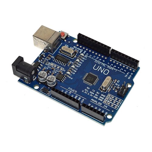

Buenos días, el motivo de este mensaje es para una duda que tengo con respecto a una placa arduino clon smd, que se ve en la imagen.
Mi situación es la siguiente: Tengo el debugger Atmel-ICE para poder debuggear los sketchs de arduino en atmel studio 7. Entonces tras investigar un poco,una de las cosas que hay que hacer para que funcione es cortar la conexión de la soldadura "Reset-En" en la placa. Cosa que hice en mi Arduino oficial y funcionó a la perfección, pero en la versión clon, no puedo ver donde está esa conexión "Reset-En".
He buscado otras formas como conectar un condensador de 10 microfaradios polarizado entre Reset y GND, pero no obtengo ningún resultado.
