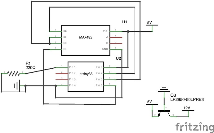

Der Schaltplan würde dann so aussehen, behaupte ich mal.
Ist da kein Spannungsregler im Programm? :slight_smile:
Gerade gedacht das soll ein Transistor sein. Das ist verwirrend
Ne ist keiner

Ich denke es ist so:
Schließer: wenn Schalter auf ON dann leutet die Lampe
Öffner: wenn Schalter auf OFF dann leuchtet die Lampe
Was ist dann wechsler?

Wie bei jedem Relais (das nicht mit 5V <40mA angesteuert wird) brauchst du eine Treiberstufe um die Relais anzusteuern:
Widerstand, NPN Transistor, Widerstand, (+ Diode bei mechanischen Relais).
Vor allem, um die höhere Spannung (12V/24V) zu schalten.
Bei allen drei Modellen steht dass die Schließer sind, was bedeutet dies und was ist dann wechsler und öffner?
Schliesser: Spule bestromt, Kontakt geschlossen
Öffner: Spule bestromt, Kontakt offen
Ein Wechlser ist quasi Schliesser + Öffner gleichzeitig.
Kann man nicht +12V vom Bus nehmen und mit GND vom Pin des AtTiny schalten?
hatte ich eigentlich so in der Zeichnung gemacht.
Da braucht man auch kein Transistor, nach meinem Verständnis.
GND vom Bus (mit 12V) läuft ja auch da wo 5V durchläuft.

Du kannst den Spulenstrom nicht über den Controller fließen lassen.
Die Lampe hat keine Freilaufdiode weil sie keine induktive Last ist:
EDIT:
Für ein Relais tut es aber ein NPN in einem TO-92 Gehäuse. Dafür brauchst du den Pulldown nicht, aber einen Basiswiderstand von ca. 1k zwischen dem µC-Pin und Basis.
skorpi08:
Nein, das zerstört den Arduino.
Du brauchst einen Transisitor und eine Diode am Relais.
