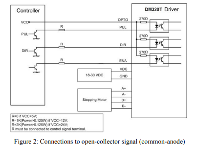

Juste un petit retour sur cette remarque.
Le constructeur est au contraire très clair.
ENABLE si :
  • non connecté: comme la liaison se fait au travers d'un opto-coupleur donc en l'air pas de courant dans l'opto
  • actif au niveau haut: le schéma d'application montre un commun des opto-coupleurs au +V, donc un niveau haut sur l'entrée revient à ne pas faire circuler de courant dans l'opto-coupleur
Donc, au final :
  • si du courant circule dans l'opto le driver est désactivé
  • si aucun courant dans l'opto-coupleur le driver est activé
Je ne contredis absolument pas cela et c'est d'ailleurs similaire à ce que vous écrivez.
Par contre, vous ne l'avez pas souligné (sans doute pas lu?) mais cela n'est valable (surtout pour les autres signaux) que si OPTO est relié au +5V.
Ce qui semble être contredit depuis au moins le post#166
Alors si OPTO, commun des OPTO, n'est pas à +5V, ENA est de toutes façons en l'air par défaut et PULL et DIR aussi.
Avec des anodes communes je vois mal où pourrait être le commun ailleurs qu'à un +

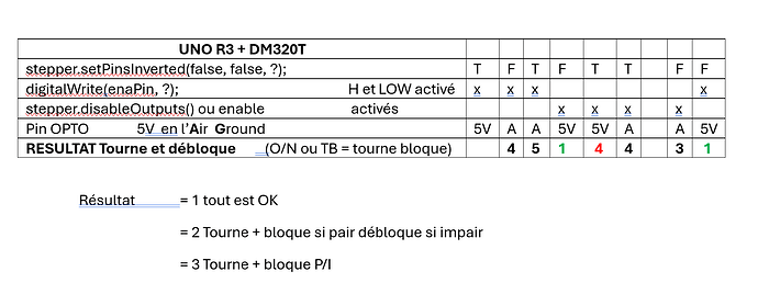

J'ai procédé à une série d'essais avec UNO R3 + DM320T
J'ai reproduit certaines des anomalies constatées avec le UNO Wifi R4 , à savoir le pair/impair.
La seule conclusion que je tire, c'est que la UNO Wifi R4 n'est pas la cause des problèmes.
J'observe qu'avec la UNO R3 on peut fonctionner avec OPTO à 5V
Mais si je refais les tests du tableau, j'obtiens des résultats différents ce qui signifie que le résultat dépend de ce qui s'est passé avant.
Il marche bizarrement mon DM320T

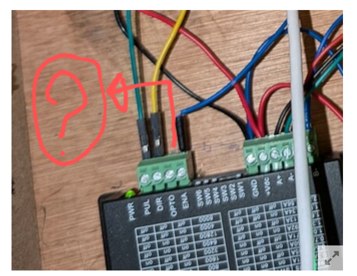

Bonsoir AC74
Il fait des chinoiseries :rofl:
Ça fonctionne toujours bien avec le A4988 ?
Bonne soirée !
jpbbricole

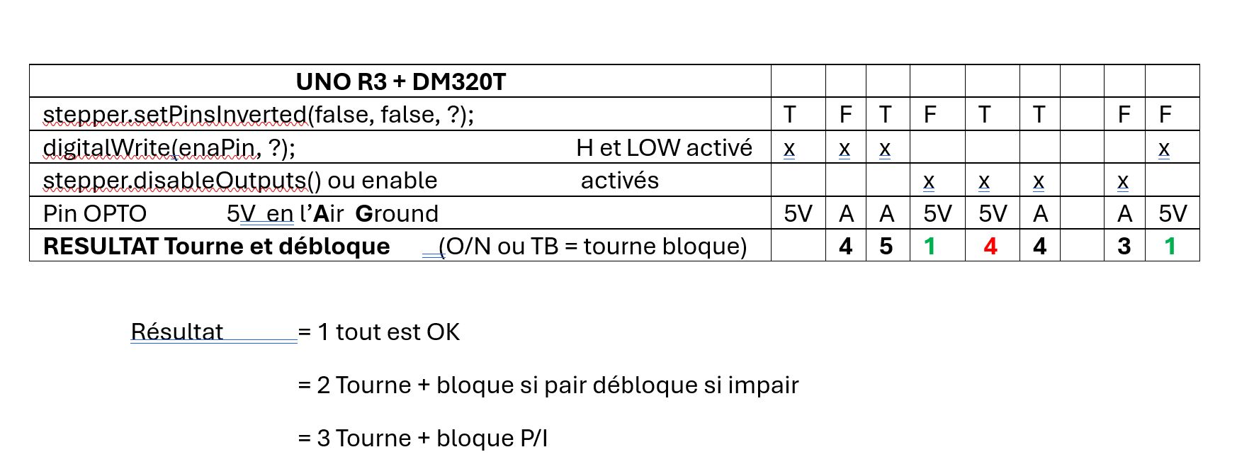

Compte tenu que dans les conditions minimum à remplir pour un bon fonctionnement il y a
OPTO à 5V
Ça n'a rien de chinois si ça marche avec OPTO à +5V.
Par contre, votre derniére ligne du tableau, c'est un peu du chinois pour moi.
C'est quoi 1, 2, 3, 4, 5?
Vous avez écrit
1 tout est OK
2 tourne puis bloque si pair, débloque si impair
3 tourne puis bloque
4 ?
5 ?

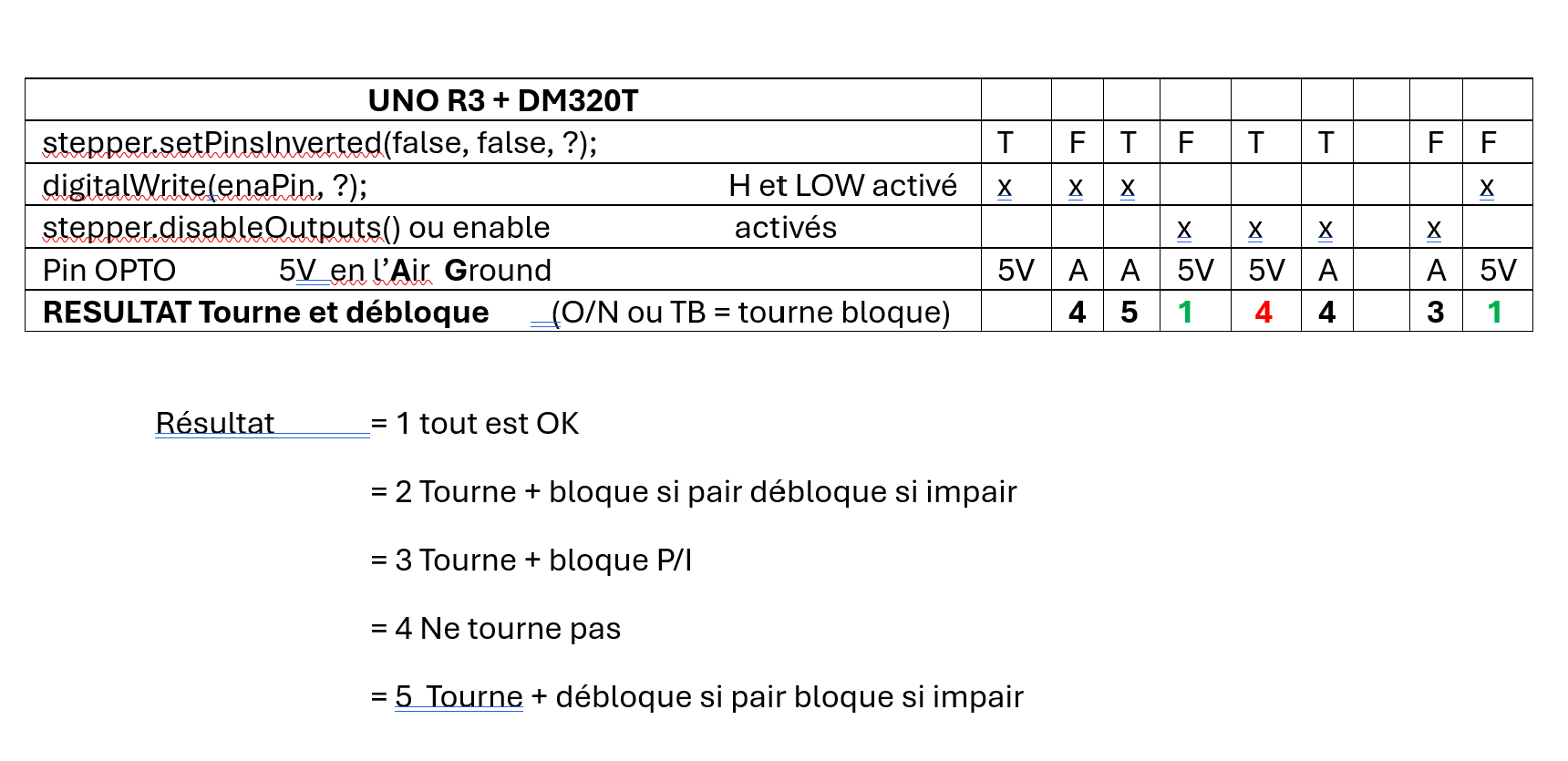

Mon tableau est peut être un peu aride, et il était incomplet
J'ai voulu savoir comment marchait ce DM320T avec une ancienne UNO R3
Je me rends compte qu'il manquait 2 lignes sur mon précédent post
Signification :man_factory_worker:
J'ai utilisé le dernier prg de test dans sa version option2 que voici :

Je manipule 3 paramètres :
  • le false / true sur ENA dans le setup
  • les différents digitalWrite(enaPin, HIGH/LOW annulés ou non
    ou
  • les différents Outputs annulés ou non
  • la borne OPTO raccordée ou non au 5V
et je regarde si la rotation est efective et si l'arbre est libéré à la fin
Si tourne et arbre libéré => 1 en vert
Si ne tourne pas => 4
reste 3 autres cas si tourne
* l'arbre est bloqué si la demande Série est paire ou impaire (nb de mouvements)
* larbre est débloqué si paire bloqué si impaire et l'inverse
RESULTAT :melting_face:
  • Contrairement à UNO WF R4, UNO R3 le moteur tourne avec OPTO sur 5V
  • J'observe que l'arbre peut être bloqué ou nom aprés x (pair/impair) mouvements comme s'il y avait un effet de bascule stable
  • J'observe que ces résultats bloqué ou non varie selon l'ordre des tests, donc de l'état obtenu au test précédent (bascule stable ?)
  • Si je reviens à la UNO WF R4 , je n'ai pas réussi à faire tourner avec OPTO sur 5V
Avec ça "comprenne qui pourra" , moi je me doute que mon DM320T ... :hot_face:

Pour faire reference à "chinoiserie", peut-être que (moi je n'en suis pas certain) les chinois sont moins "carrés" que les américains et en ce sens se permettent des "chinoisseries" là où les américains n'oserez pas.
En tout cas, il est fort probable que si tu utilise leur matériel de façons non reconnues, les chinois ne garantissent rien du résultat.
Et OPTO CONNECTÉ A +5V est je pense le seul état reconnut et conseillé pour ce signal.
Ensuite, j'ai lu chez les anglosaxons
  • If you want to enable the stepper with the AccelStepper library you should use: stepper.enableOutputs();. To disable the stepper you should use stepper.disableOutputs();*
Ce qui explique que tu trouve si peu de 1 dans ton tableau je pense.
