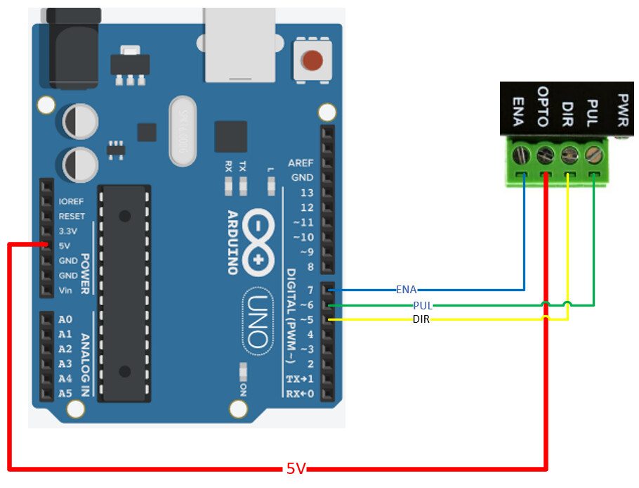

Bonjour AC74
Avant de débuter ces essais, j'ai trouvé un problème, c'est la broche OPTO de ton driver:
Elle ne doit pas être connectée sur une des sorties de l'Arduino mais sur la broche 5V. En effet, OPTO est l'alimentation des optocoupleurs du driver.
Pour tester le déverrouillage du moteur, tu peux utiliser le programme du post#14 à condition d'être câblé ainsi:
A+
Cordialement
jpbbricole

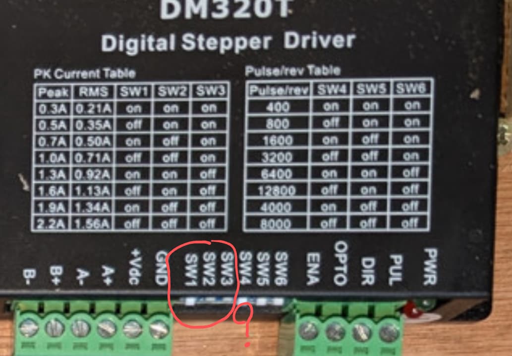

Il serait interessant aussi de verifier cela
Ca devrait être flagrant en diminuant le courant, juste pour l'essai, en mettant SW1, SW2, SW3 au mini, tous les 3 sur ON.
Sinon, au post#15, tu a répondu je pense à la question
Mes réglages de switch
sw1 ON sw2 OFF sw3 OFF => 1.9 A
sw4 sw5 sw6 ON => 400 st / rev
