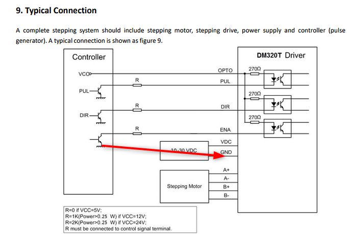

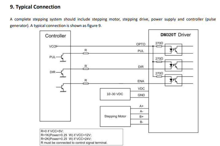

Non, ce n'est pas nécessaire, vu le schéma:
Ca rendrait inutile l'optoisolation et pourrait être dangereux pour l'Arduino.

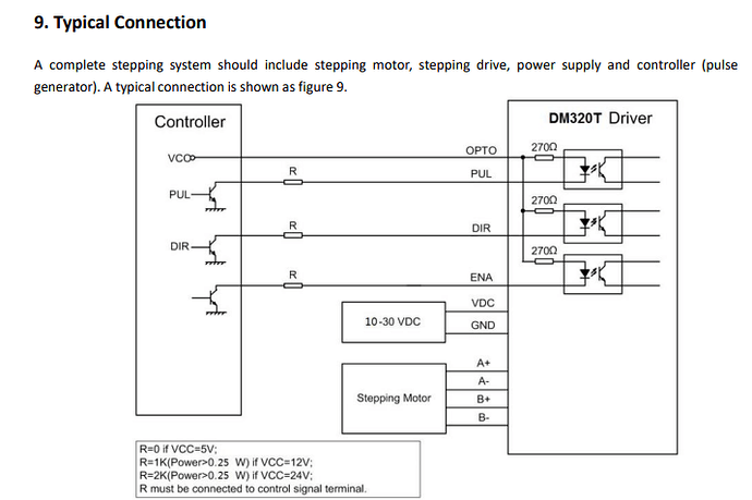

Le schéma d'application:

Cnest incroyable comme vous contredisez systhématiquement tout ce que j'avance, et parfois par des inepties.
Les sorties Arduino ne sont pas des sorties collecteur ouvert ne necessitant pas de masse commune dinc ce schéma ne convient pas pour Arduino.
D'autre part, les masses sont bien reliées entre elles, pas de soucis.
Cette remarque est incroyable
[quote="jpbbricole, post:55, topic:1323297"]
Je te propose une chose, vu que ton DM320T semble être une "bête à chagrin", ...[/quote]
Je ne contredis pas, je conteste.
Ce que tu dis ou peut faire croire c'est qu'il faut relier les GND ainsi:
Ca c'est une erreur (ou ineptie dans ton langage), ça va à l'encontre du schéma de principe d datasheet.
Ce que tu appelles 0V (GND) du DM320T c'est ceci:
est n'est pas connecté avec la partie commande.
Où ?
Refléchissez, et vous verrez que OUi ca l'est.
