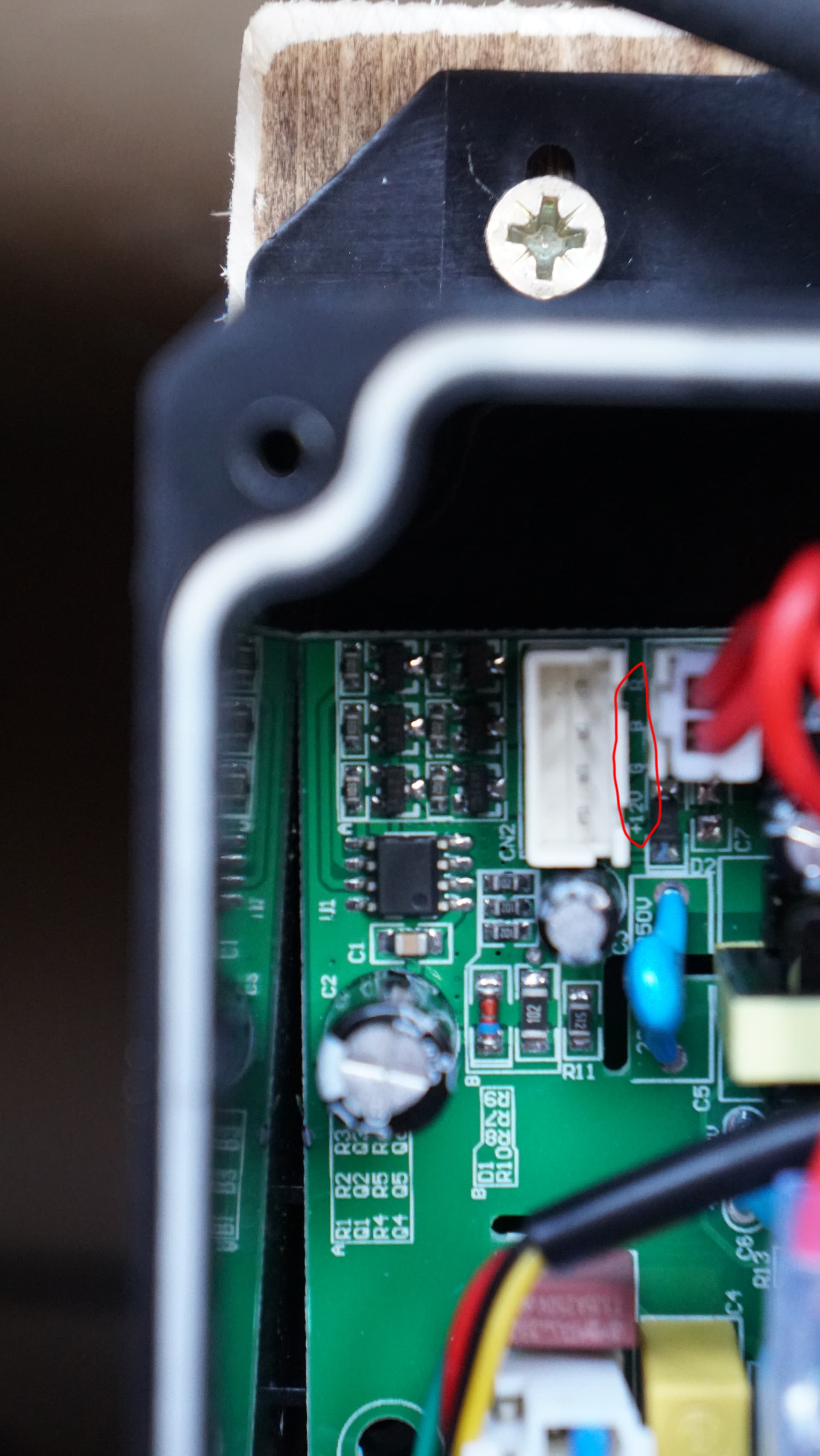

Welche Led und wo eingesteckt ?
Der Stecker wo die RGB und das +12V angeschlossen sind. Links neben der markierten Beschriftung
Ich tippe auf JST. Da musst du auch auf Stiftabstand achten.
Und bedenke, du brauchst auch GND, der liegt da nicht mit drauf.

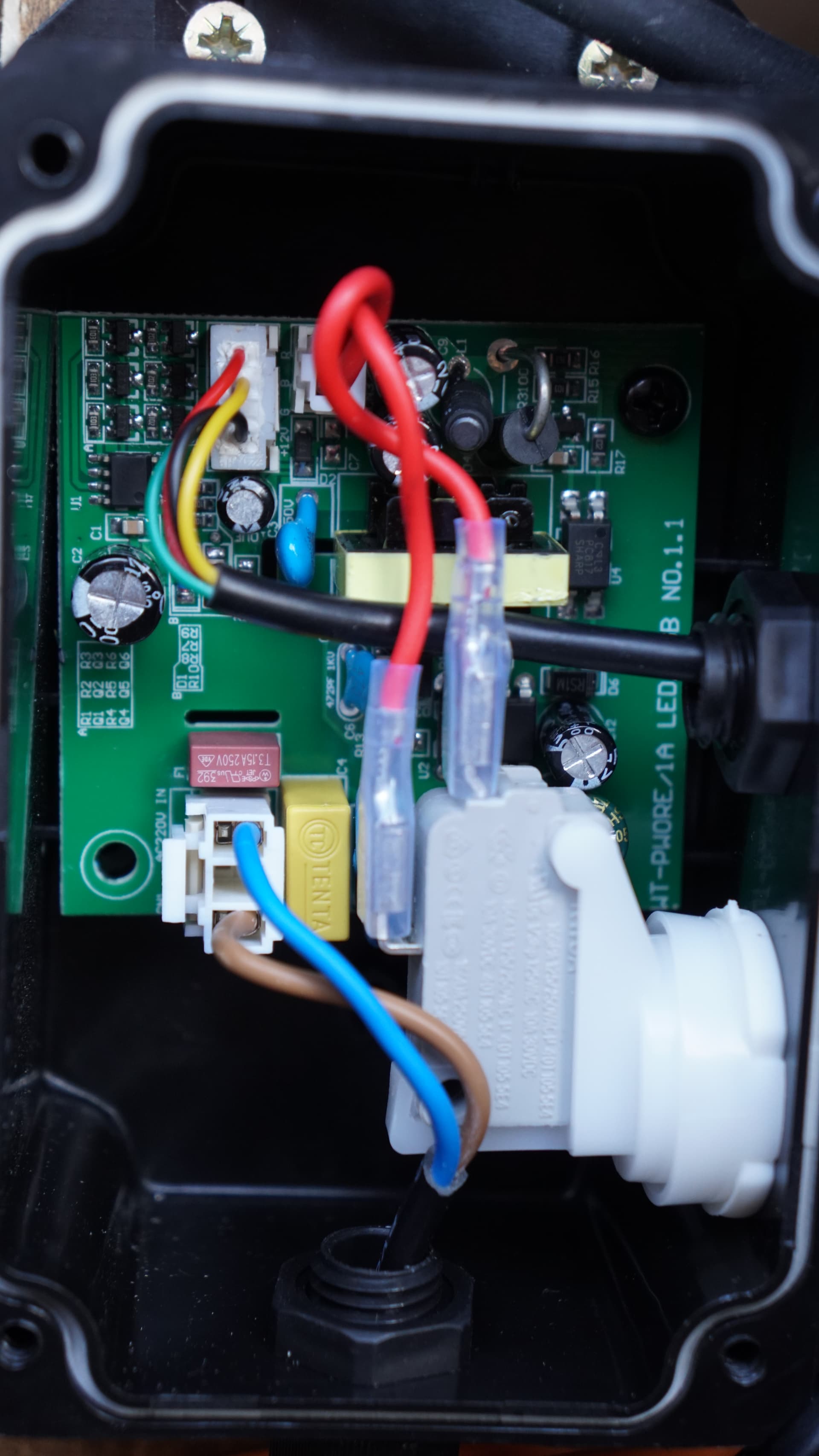

Ich habe jetzt alle GND Anschlüsse an das externe Netzteil dran. Und die RGB Anschlüsse jeweils wie besprochen angeschlossen. Aber es leuchtet nichts. Wenn ich jetzt aber einen GND Anschluss vom externen Netzteil an die Einzelnen RGB Anschlüsse (die an die Originale Steuerung angeschlossen werden) halt leuchten die einzelnen Farben.
Kann es sein, das der +12V Anschluss der Original Steuerung mit verwendet werden muss?
PS.: Zum testen sollte es ja möglich sein ein 2 Netzteil an den Eingang anzuschließen, um die einzelnen Kanäle zu testen
In Post 17 hatte ich schon geschrieben, du must GND verbinden.
GND ist das Bezugspotential, was heißt, es müssen alle GND miteinander verbunden werden.
Aber GND bietet die Steuerung ja nicht als Ausgang. Die Steuerung, da vor der Stecker LED sitzt hat ja nur RGB als GND und +12V und mehr ist da nicht...
Dann musst du in dieser Schaltung den GND suchen.
Den brauchst du ganz sicher. Ohne funktioniert das nicht. Wie schon geschrieben, das ist dein Bezugspotential auf das die internen Transistoren schalten, damit die Leds leuchten.
Aber Vorsicht, da in dem Teil auch 230V AC vorhanden sind.
Dann müsste es ja wie im Bild abgeschlossen werden??
Vermutlich nein, da:
Danke, dann werden also der GND der Steuerung und der GND vom Netzteil zusammen gelegt. Danke für die Erklärung!
