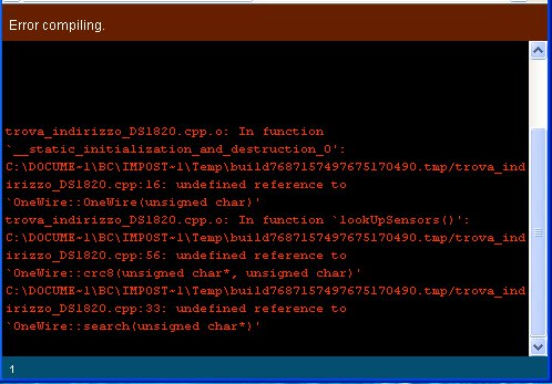

Grazie per i suggerimenti ricevuti.
Questo è il messaggio che ricevo durante la compilazione, vedi allegato.
Per la verità gli stessi errori li ricevo anche con il codice in questo indirizzo:
http://www.pjrc.com/teensy/td_libs_OneWire.html
La libreria è sempre la stessa: #include <OneWire.h>
Saranno le mie impostazioni non so quali oppure la libreria?
Ma dove hai scompattato la libreria OneWire?
Come la istanzi? Possiamo vedere il codice?

Grazie ragazzi, ma sono nel pallone.
Comunque DanielaES, ho scaricato il tutto compresa la libreria OneWire.h da settore zero
che ho piazzato in qusto punto:
C:\arduino-0023\arduino-0023\hardware\tools\avr\avr\include\ LO MESSA QUI.
Il codice che ho provato per ultimo è uno dei 2 indicati da DanielaES
di settore zero, trova_indirizzo_DS1820.pde.
Ora se tolgo la libreria da quel posto il compilatore segnala che non l'ha trova
mentre se c'è mi ritorna degli errori come ho indicato qualche thread fa.
Ma il compilatore ha bisogno di qualche installazione particolare?

Io ho l'IDE 22 sotto windows XP, non specifichi il tuo OS... ed a meno che non sia cambiato qualcosa la libreria dovrebbe andare in:
arduino-0022\libraries
Una volta estratto il file zip, troveremo una cartella nominata “OneWire” all’interno della quale ci sono i files OneWire.cpp, OneWire.h e un’ulteriore cartella “Examples”.
Trasportiamo la cartella OneWire, con tutto il suo contenuto, nella cartella di Arduino destinata alle librerie (libraries), in maniera da averla disponibile nell’IDE di Arduino.
OK, la compilazione funziona.
Grazie DanielaES.
Pensavo che le librerie con estensione (.h) andassero messe nella cartella include.
Saluti.
