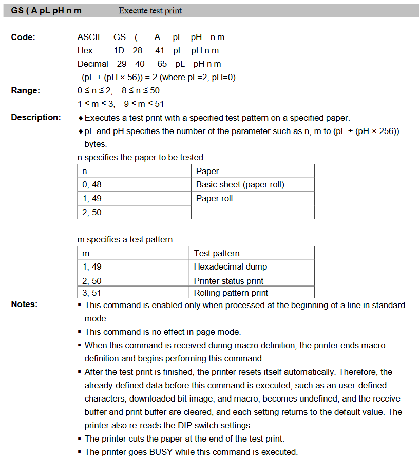

Ich habe folgendes Problem:
Ich möchte einen Thermal Drucker ansteuern dessen Informationsseite drucken.
Mir fehlt es jedoch an Verständnis.
Die Kommunikation zu dem Drucker findet statt. Text usw. kann gedruckt werden.
Ich verstehe nur ein Befehl nicht.
Hab nun Sämtliche Programmers Guides durchgelesen und bin zu dem entschluss gekommen, dass dieser Befehl bei fast jedem Thermal Drucker gleich ist.

Hat da jemand schon Erfahrung mit gemacht und kann mir vllt. ein Beispielcode geben bzw. mir das erklären?

Ich verstehe nicht genau wie PL, PH und n und m sich zusammensetzen.
Welche Werte (in DEC) ich bei der Übermittlung übergeben soll.
Das sind ASCII Zeichen. Die 1. Spalte ist das Zeichen in Klartext, die 2. das Zeichen als DEC-Wert.
zwieblum:
Ok n und m verstehe ich, dann fehlt mir noch das Verständniss für pL und pH (Ich verstehe nicht welche Werte da rein kommen).
pL and pH specifies the number of the parameters such as n, m to (pL + (pH x 256)) bytes
Weil n und m insgesamt 2 Bytes sind, wären pL und pH wohl:
pL = 2
pH = 0
Edit:
Beispiel für "Paper roll" und "Printer status print" sollte also wahrscheinlich so aussehen (ungetestet):
       GS   (   A  pL  pH   n   m
ASCII:  GS   (   A   2   0   1   2
HEX:    1D  28  41  02  00  01  02
DEC:    29  40  65  50  48  49  50
Edit2:
Achtung, wie von wno158 in #9 ausgeführt ist die letzte Zeile oben falsch und müsste wohl wie folgt lauten:
DEC:    29  40  65   2   0   1   2
pL und pH geben zusammen die Länge der Payload der Nachricht an (low und high byte). In diesem Fall ist das 2, weil mit den Parameter n und m nur zwei weitere Byte folgen.
Also wie angegeben pL = 2 und pH = 0 setzen.

Ok beim Drucker kommt was an aber er führt es nicht aus.
Das ist der code den ich verwende, der Drucker rührt sich jedoch nicht.
Beim nächsten Druck (nicht die Test Seite!) wird dann 012 mitgedruckt.
Die Informationsseite wird leider nicht gedruckt.

Wie sendest du die Sequenz?
Ich würde das etwa so machen:
SoftSerial.write(29);
SoftSerial.write(40);
SoftSerial.write(65);
SoftSerial.write(50);
SoftSerial.write(48);
SoftSerial.write(49);

@uxomm: Ich bin nicht ganz einig mit Dir. pL, pH und die Parameter sind m.E. keine ASCII-Zeichen, sondern tatsächlich direkte anzugebende Byte-Werte.
Also würde ich das mal versuchen:
        GS   (   A  pL  pH   n   m
Wie ich drauf komme: Seite 92 im ersten verlinkten Dokument beschreibt Set Print Density. Da braucht es Werte 250...255, 0...6 und die kann man wohl nur als Byte angeben.
wno158:
Du hast völlig recht - ich bin gerade auch darauf gestoßen, als ich mir einen Beispielcode für meinen Drucker genauer angeschaut habe!

Ihr seid meine Helden, danke!
Jetzt funktioniert es.
Das ist der richtige Code:
29  40  65   2   0   1   2
Danke euch allen, mein Problem ist damit erledigt.
