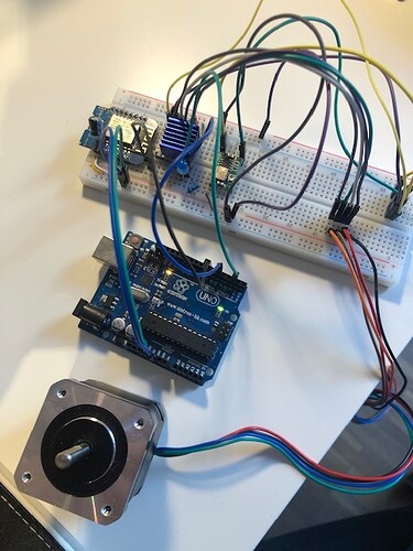

ich habe nun jede mögliche Fehlerquelle drei mal geprüft und bekomme meinen Motor dennoch einfach nicht ans laufen. Ich möchte lediglich meinen NEMA 17 rotieren lassen. Leider passiert nicht mehr als dass die Welle unter Spannung fixiert wird. Habe beide Motor-Wicklungen mit dem Multimeter durch gemessen und es ist alles in Ordnung. Darüber hinaus habe ich Motor und Treiber jeweils einmal ausgetauscht um einen Bauteildefekt auszuschließen.
Im Folgenden mein Quellcode und der Schaltkreis. Habe ich irgendetwas übersehen? Nachdem der Enable Pin auf GND gezogen wurde, wird die Welle korrekt fixiert, aber keinerlei Anzeichen einer Drehung. Den Strom habe ich korrekt eingestellt. Das Haltemoment beweist ebenfalls dass genügend Power anliegt.

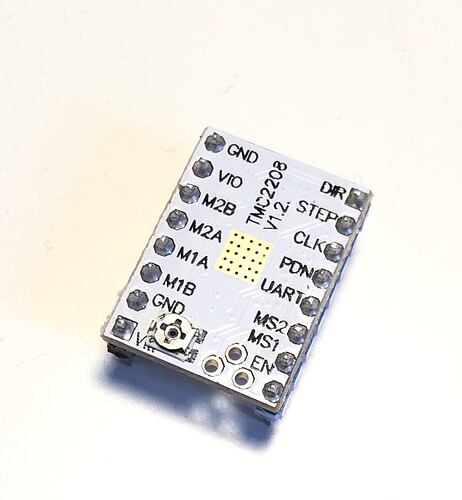

In welchem Modus läuft dein Board? Die Konfiguration kann ja per UART oder über die M-Pins eingestellt werden.
Wenn das Board im UART-Mode startet, dürfte es ohne entsprechende Programmierung nicht funktionieren.
Ich habe TMC2130-Boards, die ebenfalls wahlweise per SPI oder über Pins konfiguriert werden können. Da musste ich auf der Rückseite winzige Lötpads überbrücken, damit der SPI-Modus abgeschaltet war.
Hast Du ein Schaltbild von deinem Board? Und ein Bild von der Rückseite?

Okay, habe nun zum testen einen Arduino Uno angeschlossen und 5V als Logiklevel benutzt, aber leider alles beim alten.

Der Hinweis mit dem Boot-Modus des TMC2208 ist interessant. Leider finde ich hierzu nichts. Weiß jemand wie ich das Modul im "Pin-Modus" starte (DIR und STEP). Ich möchte UART nicht nutzen!

Anstelle dessen habe ich einfach eine LED an meinen STEP Pin angeschlossen und blinkt brav im vorgegebenen Takt. Es ist ein Trauerspiel :smiley: Auf dem Bild ist die LED gerade aus, aber an den Signalen liegt es nicht.

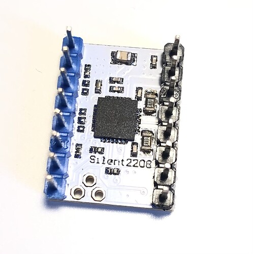

Hier die Bilder des Moduls. Übrigens mit einem A4988 Stepper Treiber geht es problemlos. Aber ich möchte gerne den TMC Silent-Treiber nutzen
