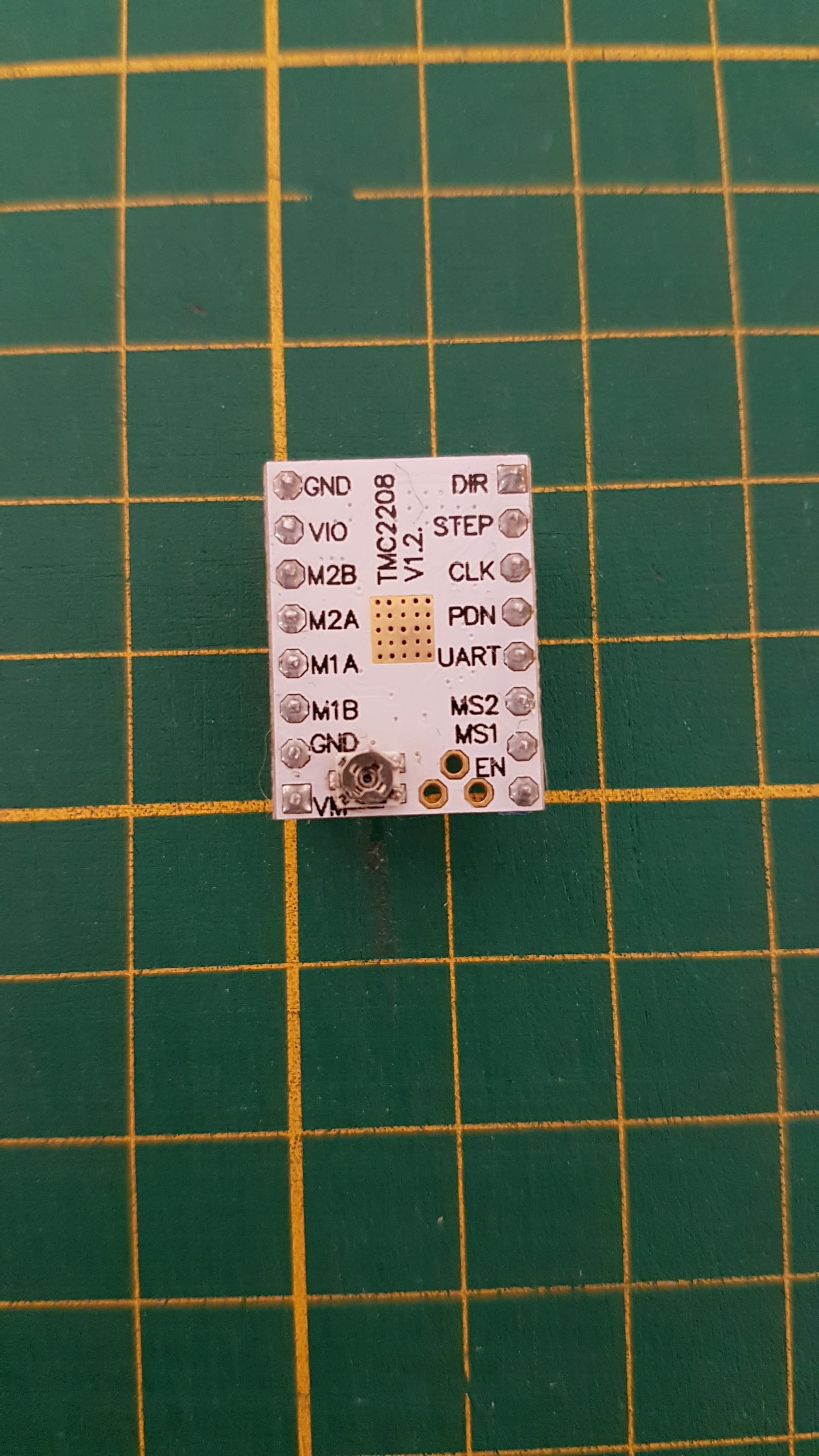

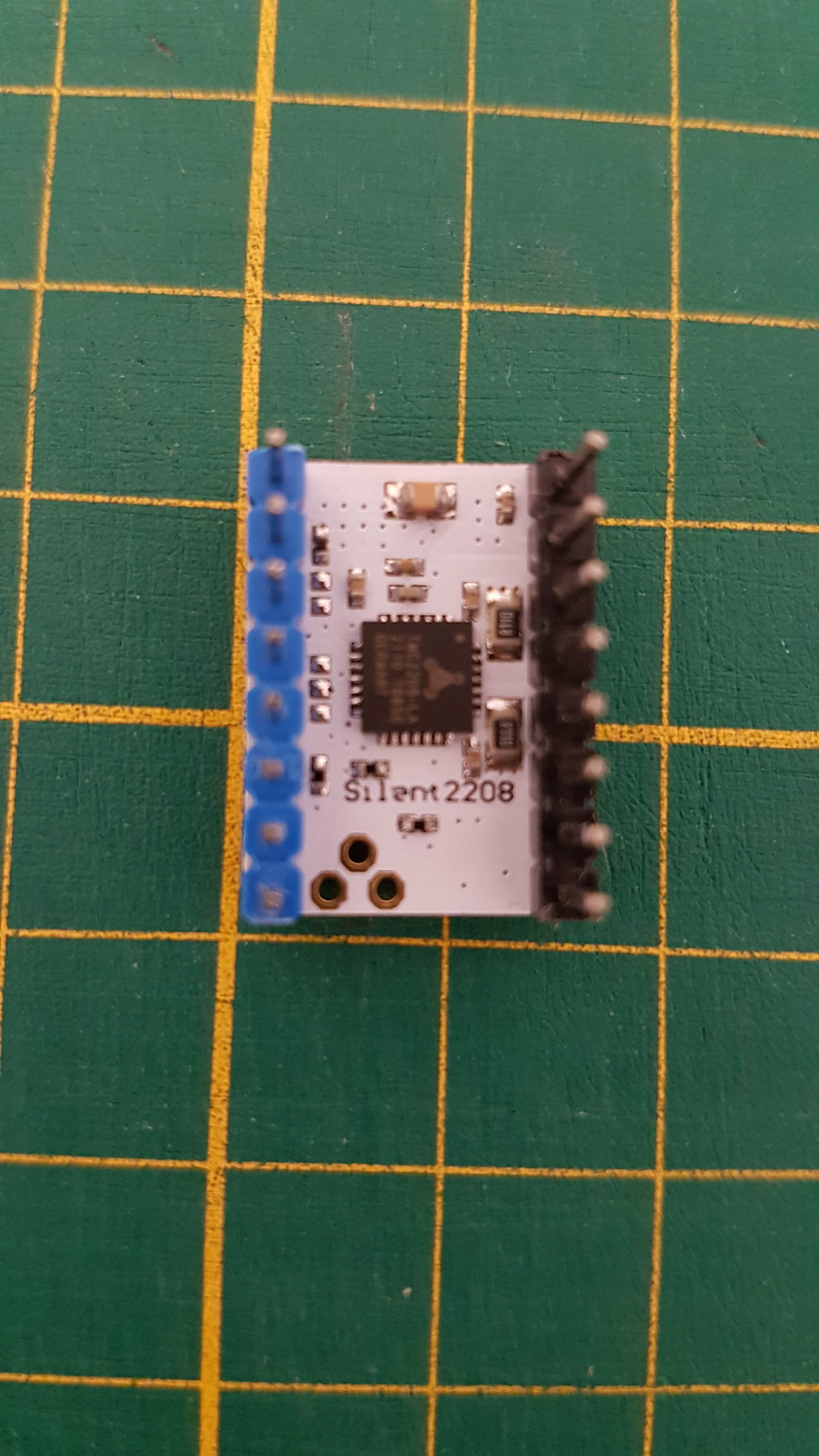

Hallo zusammen,
ich habe mir 2 TMC 2208 zugelegt, um ein kleines Projekt mit meinem Arduino Nano und einem Nema 17 zu erstellen.
Erst ein mal wollte ich den Treiber testen, da mit dem A4988 immer Schritte übersprungen werden.
Ich habe den Treiber zum Testen nur über die nachfolgende Vorlage konfiguriert.
Leider erhalte ich an allen Ausgänge für den Schrittmotor etwas über 10 Volt.
Der Code:
#define EN_PIN    7 //enable (CFG6)
#define DIR_PIN   8 //direction
#define STEP_PIN  10 //step
  //set pin modes
  pinMode(EN_PIN, OUTPUT);
  digitalWrite(EN_PIN, HIGH); //deactivate driver (LOW active)
  pinMode(DIR_PIN, OUTPUT);
  digitalWrite(DIR_PIN, LOW); //LOW to CCW
  digitalWrite(DIR_PIN, HIGH); //HIGH to CW
  pinMode(STEP_PIN, OUTPUT);
  digitalWrite(STEP_PIN, LOW);
  digitalWrite(EN_PIN, LOW); //activate driver
  //make steps
  digitalWrite(STEP_PIN, HIGH);
Ich kann mit der Dokumentation vom Treiber nicht viel machen, da es hier sicher etwas gibt, was so nicht beschrieben wird.
Ob es an den Lötstellen für die Konfiguration von UART liegt weiß ich leider nicht.
Es wird einfach zu wenig über diesen treibe geschrieben.
Meist wird diese ja auch nur für den Austausch lauter Treiber in den 3D-Druckern verwendet.
Anbei noch Bilder vom Treiber:
Vielleicht kann mir ja jemand sagen, was hier falsch läuft.
Gruß
Domenico

Die Angaben (des Verkäufers) sind ungenau.
Ich glaube folgende Werte können als richtig angenommen werden:
Nennstrom pro Phase: 0.4A
Widerstand pro Phase: 30 Ohm
Daraus ergibt sich die Nennspannung von 12V.
Daraus ergibt sich daß dieser Motor für 12V Versorgungsspannung nicht geeignet ist.
Damit ein Stromteriber wie der A4988 oder der TMC2208 gut funktioniert sollte die Motorversorgungsspannung 4 mal die Motornennspannung sein.
Wenn die Motorspannung zu niedrig ist dann bestimmt der Motor den Motorstrom und nicht der Treiber und es kommt dadurch zu Ausfall von Zwischenschritten. Die Vollschritte müßten richtig sein. Darum funktionieren die Microschritte nicht sondern es werden nur unregelmäßige große Schritte gemacht.
Wie gesagt wenn Du den richtigen Motor und die richtige Versorgungsspannung hast dann funktionierrt der A4988 und der TMC2208 ausgezeichnet.
Der Motor der für einen Stromtreiber mit 12V sollte ca 3V Nennspannung haben. Nennstrom ist normalerweise etwas um 1,5A.
Grüße Uwe
Wie schon geschrieben, ist der Motor nicht für den Betrieb mit einem Stromtreiber geeignet. Diese Motore sind eher dafür gedacht, über eine einfache H-Brücke angesteuert zu werden.
Bei 12V Versorgung und mit einem A4988 als Treiber ist es kein Wunder, dass das nicht ordentlich funktoniert - das passt einfach nicht zusammen. Das gilt dann für den TMC2208 genau so. Im Prinzip funktioniert der auch nicht anders als der A4988.
´Wie hast Du das gemessen? Der TMC2208 ist - wie auch der A4988 - ein Stromtreiber. D.h. da liegt keine feste Spannung an den Ausgängen an. Der Treiber regelt den Strom, indem er die Spannung an den Ausgängen pulsieren läßt. Dabei ist die Spule des Motors wesentlicher Bestandteil des Regelkreises. Ohne verbundenen Motor funktioniert der Treiber nicht - da kann man auch nichts vernünftiges messen.
P.S. Auch ein ausreichend bemessener Pufferkondensator am VMot-EIngang des Treibers ist wesentlich für die Funktion - genauso wie die Motorspule. Für die Stromregelung pumpt der Treiber Energie zwischen Spule und Pufferkondensator hin und her. Nur mit diesen beiden zusätzlichen Bauteilen ist der Treiber komplett und kann seine Arbeit tun.

DIr wurde hier doch schon mehrfach erläutert, dass NEMA17/23 absolut nichts über die elektrischen Eigenschaften des Motors aussagt. Das definiert nur das Flanschmaß, letzlich also die Position der Befestigungslöcher. Die meisten NEMA17 bzw NEMA23 Schrittmotore sind durchaus für Stromtreiber wie den A4988 bzw. den TMC2208 geeignet. Nur eben deiner nicht.
'Nicht geeignet' bedeutet ja nicht, dass gar nichts geht. Es funktioniert nur nicht vernünftig. Und das hast Du ja schon festgestellt - dein Motor hat Schritte verloren. Es mag sogar einigermaßen funktionieren, wenn man eine deutlich höhere Motorspannung von 24...36V verwendet. Aber mit 12V funktioniert das eben definitiv nicht ordentlich. Da erreicht der Motor sein vorgesehenes Drehmoment nicht, und deshalb verliert er Schritte.
Wie geschrieben, liegt da eine pulsierende Spannung an. Da kann man mit einem DMM nichts vernünftiges messen. Dreht sich denn der Motor, wenn Du Stepimpulse erzeugst? Letztendlich wirst Du aber mit deinem Motor die gleichen Probleme wie mit dem A4988 bekommen, Da der TMC2208 automatisch Microsteps erzeugt, ist er noch viel mehr auf eine funktionierende Stromregelung angewiesen als der A4988.
