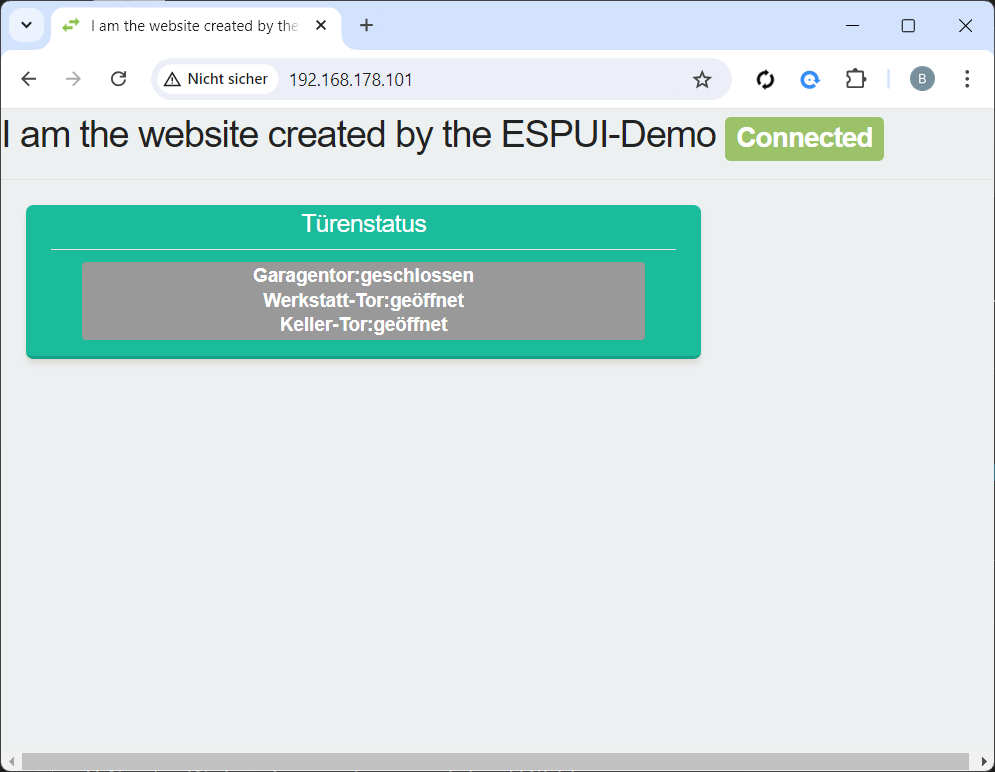

Mit ESPUI sieht das so aus:
Überblick über den Code
setup
  • serielle Schnittstelle -IO-pin-Mode
  • mit WiFi verbinden
  • defineGUI(); aussehen der Webseite definieren
loop
  • Onboard LED blinken lassen
  • IO-pins einlesen
    • abhängig vom Logikpegel HIGH / LOW den anzuzeigenden Text auf "Torname geöffnet / geschlossen setzen
    • auf der Webseite anzuzeigenden Text aktualisieren
diverse Hilfsfunktionen
kompletter compilierender Code unten
Die Definition der Webseite beschränkt sich dann auf

Webseite sieht dann so aus

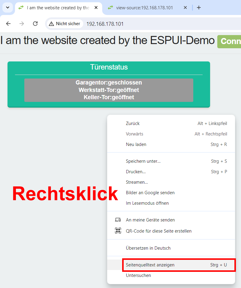

Ich habe jetzt auf die Schnelle das gefunden
Könntest Du bitte mal im Browser den resultierenden HTML-Quellcode Deiner ESPUI-Seite kopieren und hier zur Verfügung stellen?
Zur anderen Frage: Ja, ich weiß gern, was passiert.

erstaunlich wenig
view-source:http://192.168.178.101/
<!DOCTYPE html><html><head><meta charset=utf-8><title>Control</title><meta name=viewport content="width=device-width,

<link rel=stylesheet href=/css/normalize.css><link rel=stylesheet href=/css/style.css><script src=/js/zepto.min.js>
</script><script src=/js/slider.js></script><script src=/js/graph.js></script><script src=/js/controls.js></script>
<script src=/js/tabbedcontent.js></script></head><body onload=javascript:start();><div><h4><div id=mainHeader>Control</div>
<span id=conStatus class=label>Offline</span></h4></div><hr><div class=container><div id=row class="row u-full-width"></div>
<ul id=tabsnav class="navigation navigation-tabs u-full-width"></ul><div id=tabscontent class="tabscontent u-full-width"></div></div></body></html>
