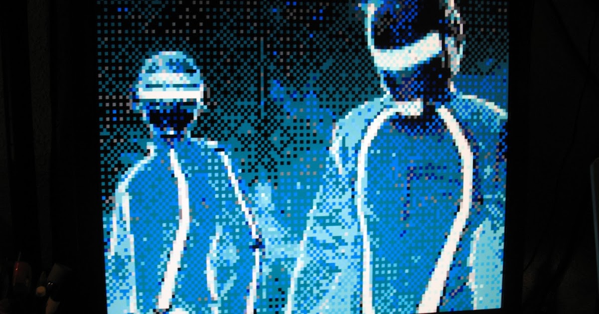

Poi ho visto di recente questo, ma si parla di segnale VGA, non proprio TV:
basato su un mega1284.
