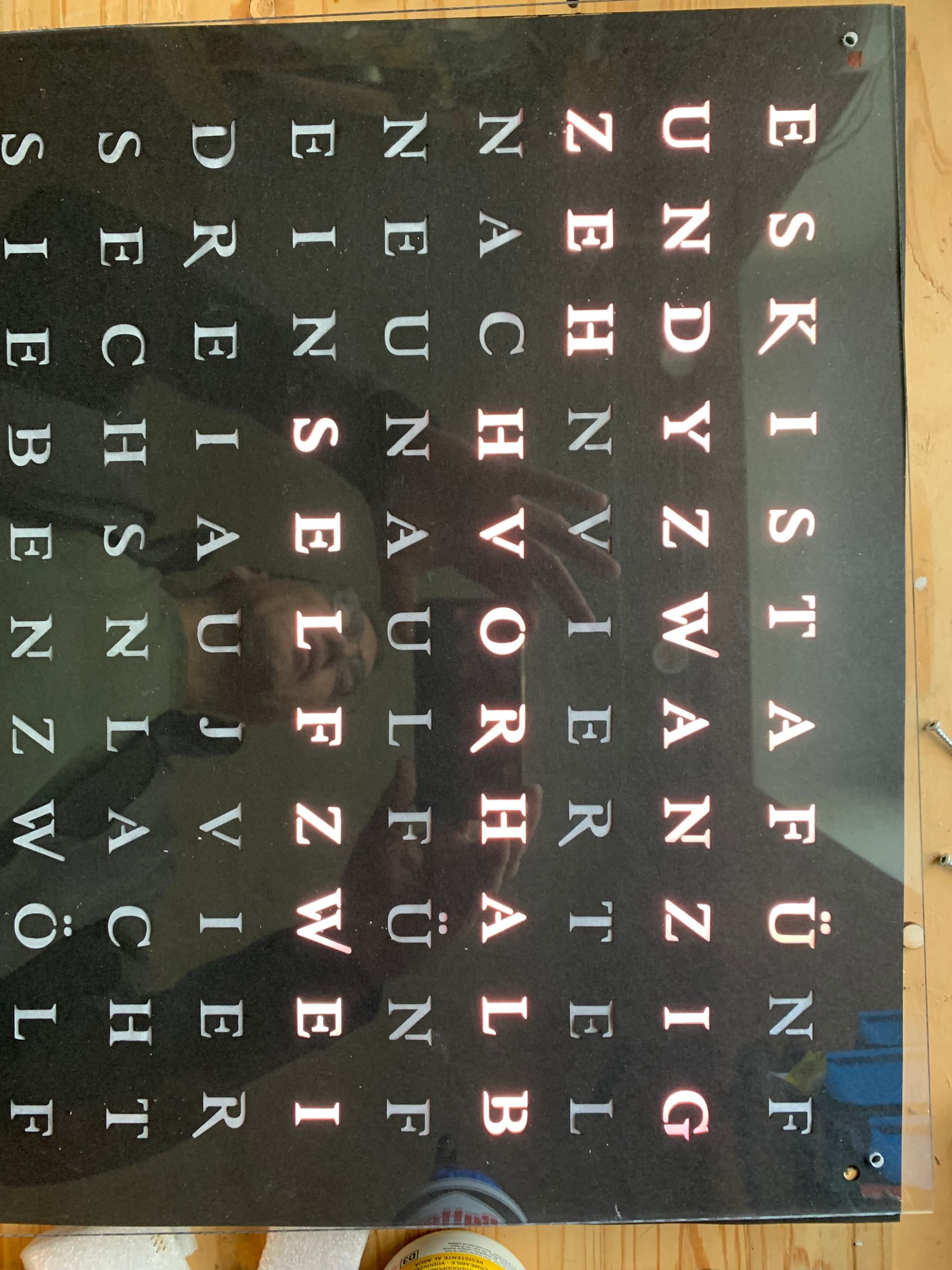

Umstellung Wordclock von Nano auf Wemos D1
Hallo,
Das Update der Uhrzeit meiner Wordclock läuft derzeit über ein DCF-Modul (sehr frickelig) und deshalb wollte ich den Code umstellen und ein Wemos D1 nutzen um die Uhrzeit über das WLAN zu holen.
Die Uhrzeit zu holen ist anscheinend nicht das Problem, aber ich bekomme sie nicht in den Code übergeben...
  1. Wo ist der Fehler warum die Uhrzeit nicht an die Darstellung übergeben wird?
  2. Der Wemos D1 steuert auch nicht die LEDs an, obwohl er das "müsste"... Auch hier: Wo ist mein Fehler?

Hallo,
die Ausgabe funktioniert... Nachdem auch der testsketch nicht mehr lief, habe ich es auf einen Wackelkontakt in der Stromversorgung zurückführen können... (Tut mir leid)-
Dadurch zeigte sich aber ein neues Problem in der Darstellung. Das "alte" Script über den Nano zeigt die Uhrzeit korrekt an.
Das neue Script ist aber irgendwie verschoben und lässt bei der Zeit "Zwanzig nach zwei" viel mehr LEDs leuchten als dürften, zB "vor" und "halb" und auch Teile von Wörtern, so als wäre die Definition der LEDs verschoben?
Irgendeine Idee wo es dran liegen könnte?
Ich danke euch für die Hilfe!
Arne

Danke noiasca!
Das Script läuft und zeigt auch die zeit (fast :wink: ) korrekt an!!
Noch drei Fragen:
  1. die erste LED flackert; schütze ich die mit einer Diode? Wenn ja, hat einer von euch einen Link zur der Art& Weise?
  2. Ganz spezifisch zur Zeit: Wo hätte "nach" auf der Uhr auftauchen sollte, erscheint jetzt "halb". Hast du den Code irgendwo ergänzt? Finde leider selber keinen Unterschied...
  3. Im Seriellen Monitor findet sich ein interessanter Unterschied- Die Zeit ist richtig (05:19) aber die ausgeschriebene Anzeige sagt" Es ist Viertel nach 8" und die Anzeige auf der Uhr sagt : "Es ist Viertel halb fünf".
Stunde: 5
Minute: 19
year:2024 month:10 day:6 hour:17 min:19 sec:25 wday0 DST```
Danke für eure super Hilfe!
Arne

  1. ich habe bis auf 3 breaks keine Änderungen gemacht (Zeile 389ff). Die hab ich dir aber auch kommtiert.
  2. das stand meiner Meinung schon so in deinem Code - das kannst du leicht ausbessern.
      case 5:
        SwitchLED(Fuenf, (sizeof(Fuenf) / sizeof(Fuenf[0])));
        Serial.println("8 ");
warum es zu der Kombination "viertel halb" kommen kann - mach ich aktuell nicht aus.
Sollte nur an den ifs liegen ... bei einem switch case (mit break) wäre gewährleistet dass es keine Überschneidenden Bereiche gibt.
das ist z.B. eigenartig:
  if (((Minute > 19) && (Minute < 25)) || ((Minute > 39) && (Minute < 45))) {
    SwitchLED(MZwanzig, (sizeof(MZwanzig) / sizeof(MZwanzig[0])));
    Serial.print("20 Minuten ");
aber wie gesagt, das müsste man eh ein wenig zusammenkürzen.
edit:
immer noch keine Schönheit, aber schon mal wesentlich kürzer.
Evtl. kann jetzt wirklich was fehlen - aber jetzt ist das aus meiner Sicht einfacher zu korrigieren:

Hallo noiasca,
Hallo HotSystems
vielen, vielen Dank!
Das war der Schlüssel zum jetzt funktionierenden Script!!
Es fehlten noch ein paar Bedingungen, die habe ich aber einfach ergänzen können, das Problem "vor/halb/nach" lag an falschen LED Zuordnungen :man_facepalming:.
Die erste LED flackert wie ne Kerze im Wind, aber das werde ich morgen mit der Signal Diode hoffentlich klären können. Die Uhr sieht super aus; wenn ich die Diode eingebaut habe kann ich sie auch guten Gewissens länger laufen lassen.
Und dann werden einige "alte" Wordclocks umgebaut :wink:
    yet another wordclock
