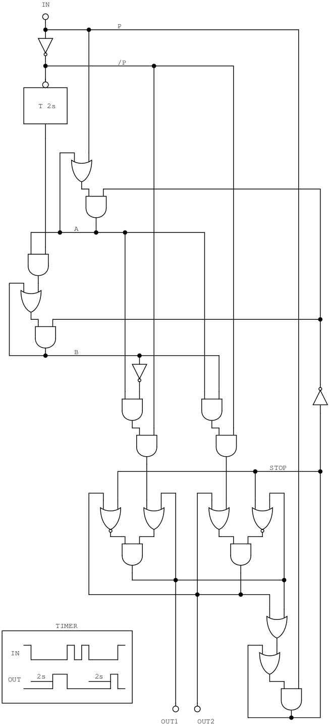

sono troppo anziano per imparare arduino, cercavo un dispositivo programmato per comandare due relè con un unico pulsante con la seguente logica:
all'accensione sempre relè 1=off e relè 2=off
  1. impulso breve (<0,2") a fine impulso relè 2=on (relè 1=off)
  2. impulso (lunghezza indifferente) ad inizio impulso relè 1=off (relè 2=off)
  3. impulso lungo (>2") a fine impulso relè 2=on (relè 1=off)
  4. impulso (lunghezza indifferente) ad inizio impulso relè 2=off (relè 1=off)
in nessun caso i due relè devono eccitarsi assieme
in nessun caso l'impulso di spegnimento di un relè può comandare l'accensione dell'altro
mi serve per comandare la salita e la discesa di un verricello con un unico pulsante (di un telecomando)
c'è gia?

Se non c'è con sei..sette integrati se la cava :smiling_imp:
Potrebbe esserci ma se mi servirebbe non lo cercherei ma lo programmerei in mezz ora.
Ciao Uwe
Secondo me, con 4 if in croce se la cava ...
zico: tempo fa ho postato un'esempio per fare diverse operazioni al rilascio di un pulsante, secondo se il pulsante era rimasto premuto piu o meno di un certo tempo ... se parti da quello e gli aggiungi una flag per la marcia, ed un'if per lo spegnimento incondizionato se la flag di marcia e' alta, hai gia risolto ...
