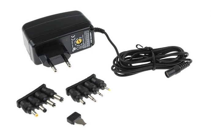

De quel type sont les alimentations des cartes Arduino ?

L'alimentation des cartes ce fait par jack grâce a ces prises la :
"Alimentation enfichable, tension réglable, 700 → 1600mA, 9.6W"
Par contre qu'entendez vous par "Lego" ou "Meccano" ?
Sur quelle position (tension ) est réglée l'alimentation ?
L'alimentation est-elle aussi soumise à une température potentiellement élevée ?

Il est réglé sur 9V.
