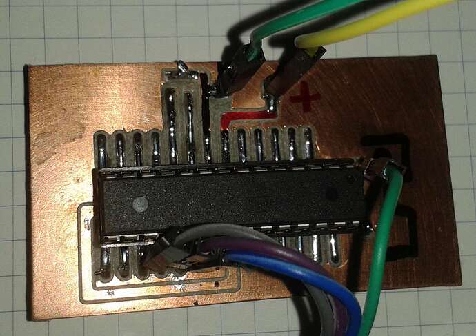

Ora devo uscire, quando rientro, se non hai risolto, guardiamo attentamente la questione, ma intanto conviene che ci dici cosa stai usando come board programmatore, se hai messo correttamente ArduinoISP e come hai fatto i collegamento sulla tua board e tra essa e Arduino. Un paio di immagini (FOTO NITIDE) ed uno schema elettrico faciliteranno la situazione :wink:

ecco un paio di foto..

La riga è giusta. Però una cosa, vedo dalla foto che hai messo che manca il quarzo ed i suoi condensatori. Se è così, se il chip è impostato per lavorare a 16 MHz con clock esterno, non potrà andare, all'inizio. Quella scheda funzionerà solo con chip già impostati per lavorare con l'oscillatore interno.
