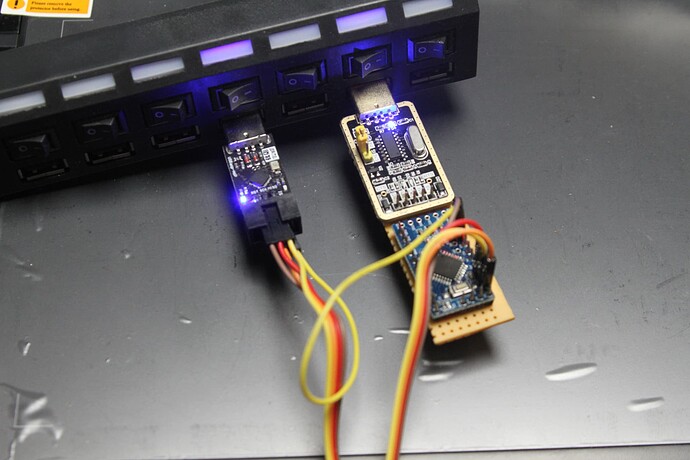

Aufbau:

Ich möchte mein Nano-ähnliches Produkt mit Bootloader flashen. So wie es aussieht kann ich nicht mit ihm direkt kommunizieren, da kein Arduino bootloader drauf ist.

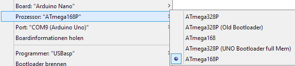

Wähle mal den 168 Nano aus. Die Meldung würde ich gerne sehen.
Mein Tipp:
Du suchst die betreffende boards.txt Datei.
Lege daneben eine boards.local.txt mit deiner neuen Konfiguration.
Eigentlich/Vielleicht reicht da eine Zeile:
nano.menu.cpu.atmega168.build.mcu=atmega168p
evt. sind dort noch mehr Einstellungen nötig....

Sieht dann im Menü so aus:

  • ich habe ein Nano festgelegt, kein Micro, habe ich auch nie gesagt. Wie kommst du auf Micro?
  • warum neues boards.txt? was ändert das, am Problem? mag ja sein, dass es nicht so niotwendig war.
  • welche Meldung ist verstümmelt? Ich habe einen Screenshot hochgeladen und ich kann den erkennen.
  • jedenfalls erwartet das Tool eine andere Signatur. Warum? bzw. wie lösen?

so ich habe jetzt boards.local.txt gemacht und das -F wieder raus genommen.
Bekomme nun folgende Meldungen:

Die Punkte von dir schließ ich soweit erstmal aus, weil:
  • Beide Module direkt an USB-Hub angeschlossen. Hub mit 5V Netzteil dediziert versorgt.
  • Verkabelung nochmal gecheckt.
  • Auf SCK des "Nano" hängt eine Led, die vor sich hin blinkt 1s, d.h. Nano kann kein Programming erkennen, weil Port auf Ausgang. Wie bringe ihn dazu in den Programming Mode zu gehen?
    Stefan

Übrigens:
Wenn die LED im Sekunden Takt erleuchtet ist da auch wohl schon ein Bootloader drauf und Blink.
ob mich "double check" weiterbringt?
Ich habe sck und rst angeschlossen
und Miso an Mosi und andersherum.
Ist das sicher ein Bootloader?
Und welcher Programmer ist beim Nano einzustellen?
Bei Boarddaten holen bekomme ich nur Board unbekannt.
und programmieren kann ich scheinbar auch nichts.
