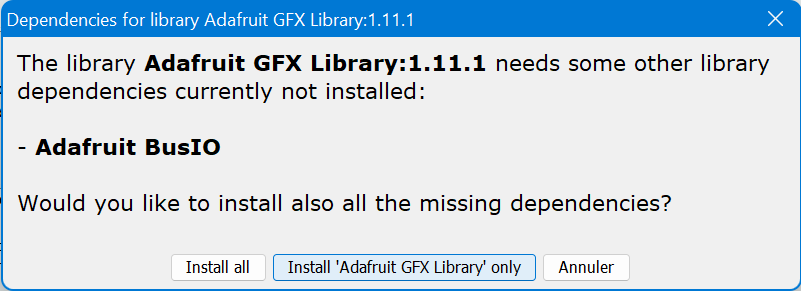

La nouvelle version d'Adafruit GFX n'est PLUS compatible avec les cartes Arduino, si vous n'installez pas aussi Adafruit BusIO. Donc voilà pourquoi vous avez eu du mal à réussir à faire fonctionner votre écran si vous avez juste téléchargé Adafruit GFX. C'est pourquoi vous avez le choix entre une ancienne version et la nouvelle version, mais avec Adafruit BusIO (me demandez pas à quoi elle sert exactement).

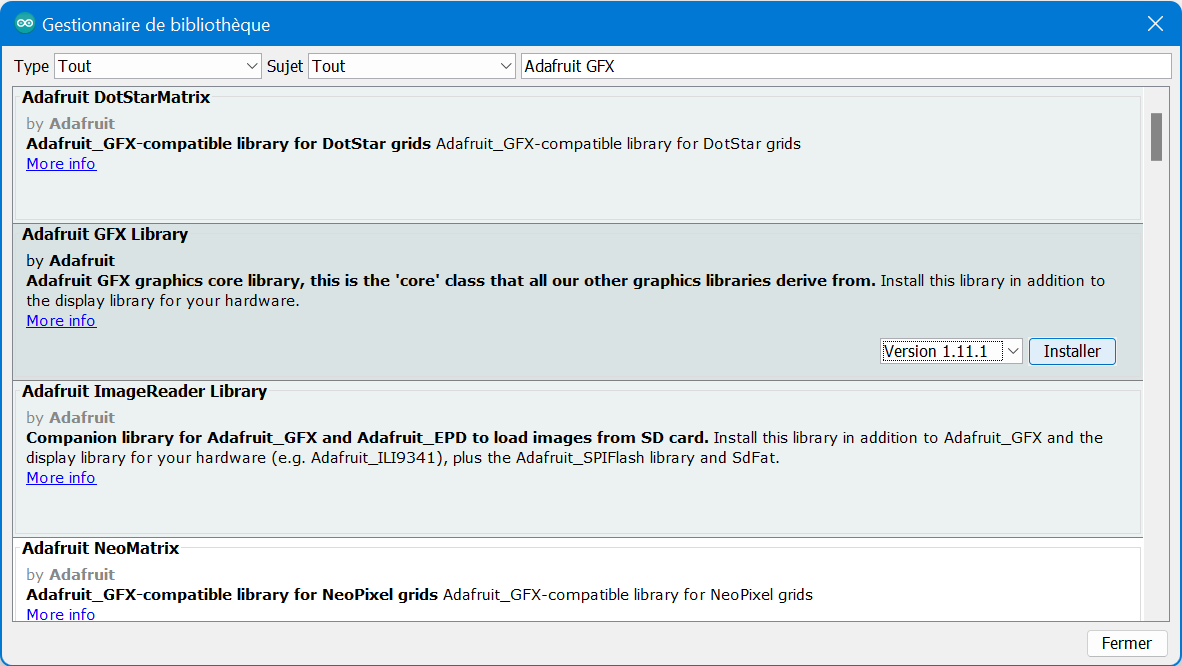

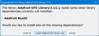

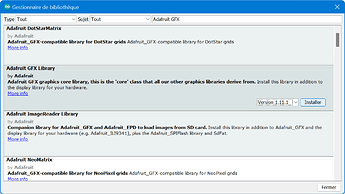

    Si vous préférez la dernière version, alors allez dans Croquis>Inclure une bibliothèque>Gérer les bibliothèques, puis recherchez "Adafruit GFX", cliquez dessus et installez-le.
    Ainsi que les autres librairies demandées en cliquant sur "Install all" :

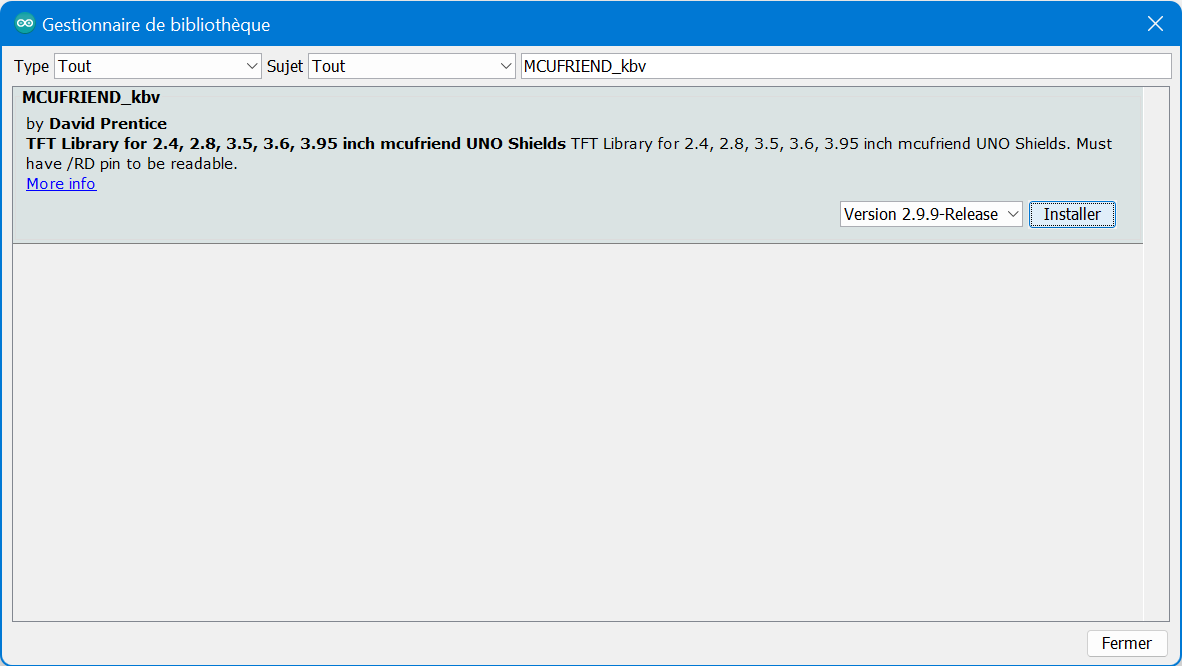

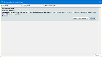

  2. Ouvrez l'Arduino IDE (oui je met des majuscules à Arduino, preuve que pour moi c'est important), allez dans Croquis>Inclure une bibliothèque>Gérer les bibliothèques. Une fois dans le gestionnaire de librairies, recherchez MCUFRIEND_kbv, cliquez dessus et installez-le.

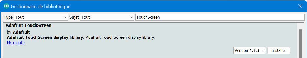

    Allez voir sur le gestionnaire de bibliothèques dans Arduino IDE et marquez "TouchScreen" et installez "Adafruit TouchScreen".

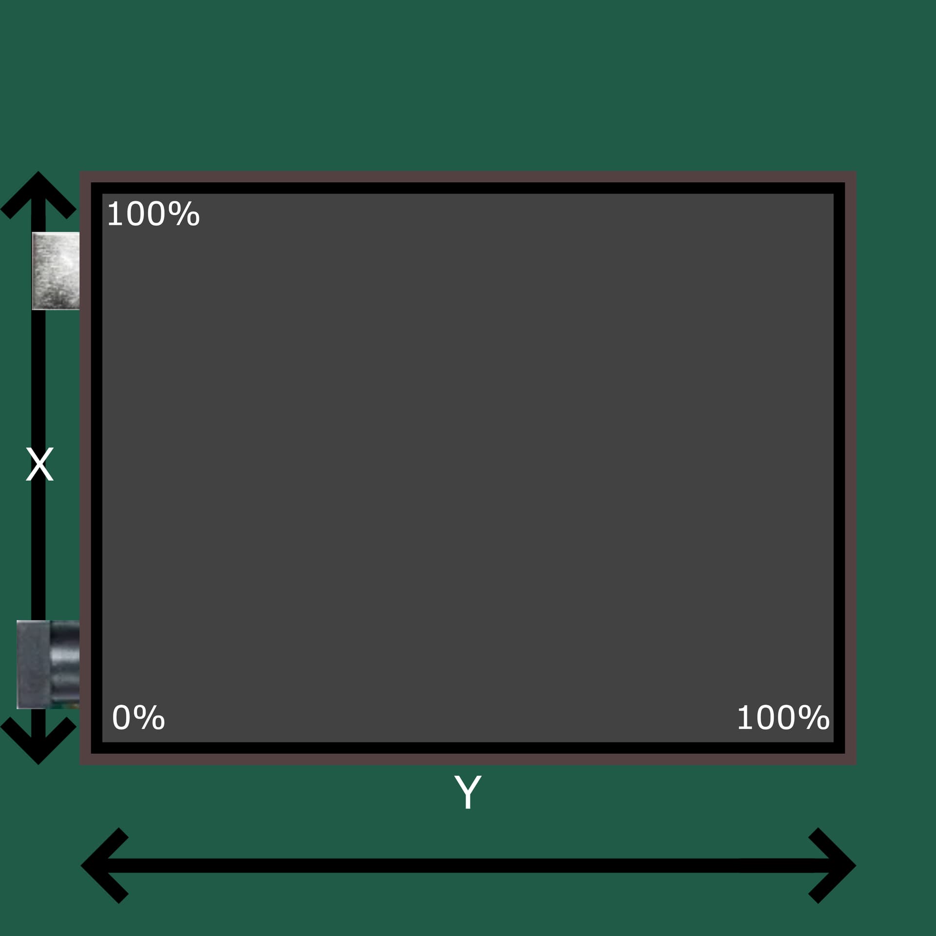

Si le sens de l'écran n'est pas paramétré, alors le sens des pixels est comme ça :

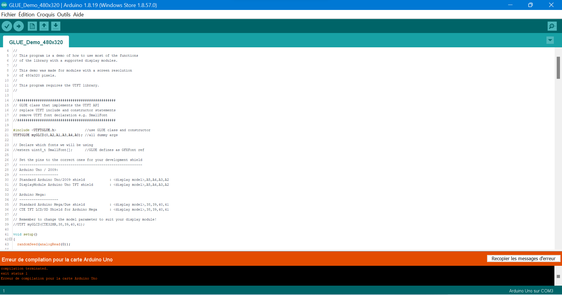

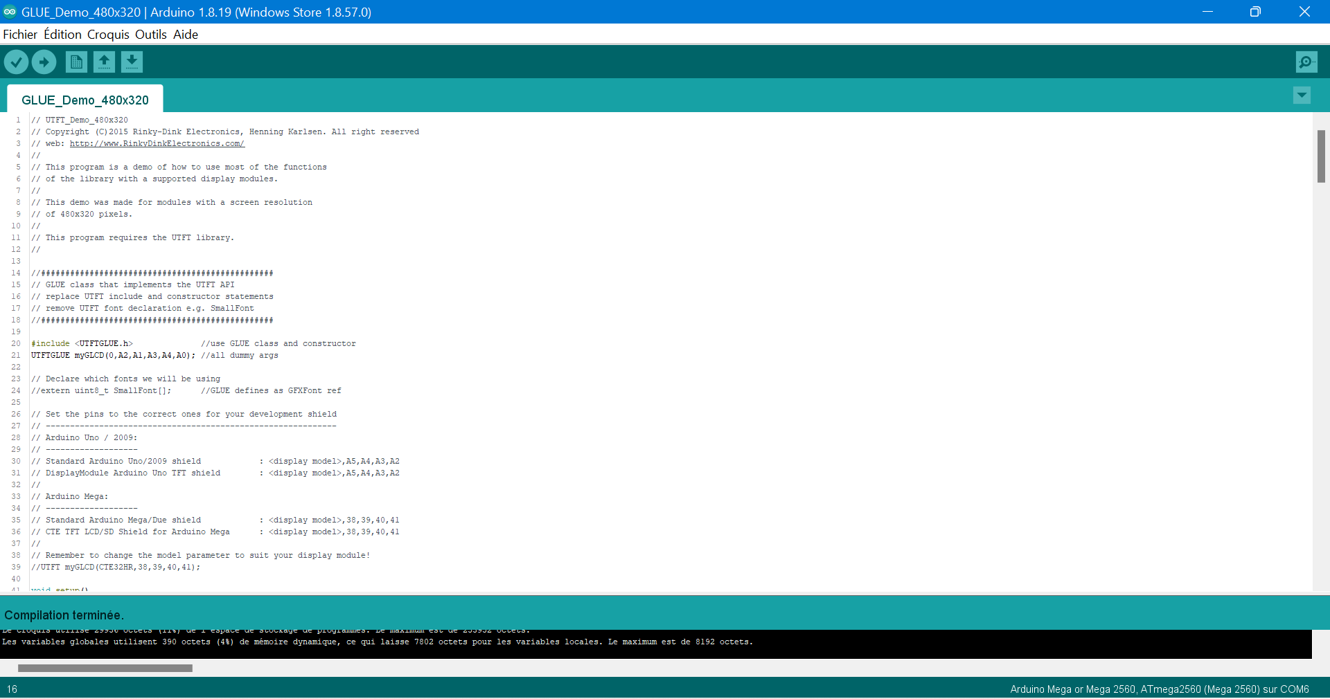

Testons un exemple !
OH ! UNE ERREUR !
Arduino : 1.8.19 (Windows Store 1.8.57.0) (Windows 10), Carte : "Arduino Uno"
In file included from C:\Users\Techvij\Documents\Arduino\libraries\Adafruit_GFX_Library\Adafruit_GrayOLED.cpp:20:0:
C:\Users\Techvij\Documents\Arduino\libraries\Adafruit_GFX_Library\Adafruit_GrayOLED.h:30:10: fatal error: Adafruit_I2CDevice.h: No such file or directory
 #include <Adafruit_I2CDevice.h>
compilation terminated.
exit status 1
Erreur de compilation pour la carte Arduino Uno

Peut-être le fait que j'ai installé uniquement Adafruit GFX ?
En tout cas, le problème devrait être dit dans l'IDE Arduino.
J'ai emprunté un ordinateur, ce n'était pas le mien : vous fiez pas au nom d'utilisateur écrit dans ce message dans le nom d'utilisateur de l'ordinateur. D'ailleurs, je vais le modifier comme ça il faudra un peu plus fouiller pour trouver l'ancien nom.
C'est juste Adafruit GFX qui n'est plus compatible.
Peut-être que le problème est indiqué par l'IDE mais si tu ne le laisses pas l'afficher......
Je testerai.
De toutes les façons, cette option devrait toujours être activée car elle informe sur le type des erreurs et elle donne une information (approximative) sur leur emplacement.
Je vais aussi tester la librairie avec l'autre qui à été demandée à l'installation.

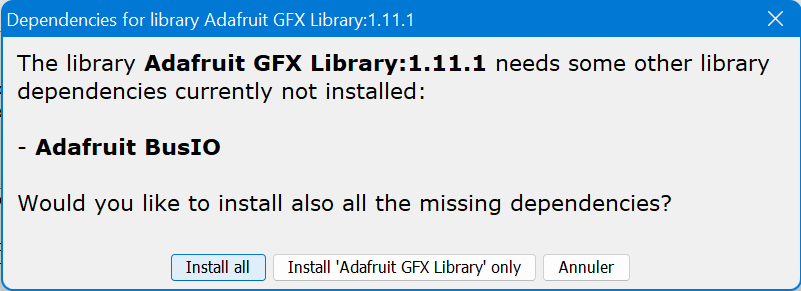

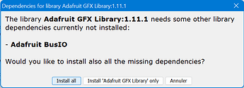

J'installe Adafruit GFX,
avec Adafruit Bus IO :
Pareil pour MCUFRIEND_kbv :
Maintenant, je teste "GLUE_Demo_480x320" de MCUFRIEND_kbv, et ça marche !
Le problème venait alors de là !
donc tout marche bien alors ! :slight_smile:
Eh oui ! C'est de ma faute ! Désolé ! Mais au moins tout le monde saura qu'il ne faudra pas faire ça ! Bon, le seul avantage que je pourrais lister d'utiliser la librairie sur le site exotique, précisément celle là, Adafruit GFX, c'est que Adafruit BusIO n'est pas téléchargé ! :sweat_smile:
