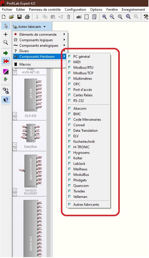

Profilab est capable de dialoguer avec plusieurs cartes de marques différentes, et peu utiliser plusieurs protocoles de communication, voici un aperçu du menu qui permet de choisir des cartes d'acquisition :
En RS232 avec une carte série vers rs232 mais reste à savoir quel est le protocole et si votre pc a une entrée rs232

De mémoire l'élément nommé RS232 est une 'boite à outil' de composants graphiques permettant de communiquer par un port série quelconque, repéré par son numéro de Port.
On fait ce qu'on veut : envoi/réception d'octet, de chaines de caractères....
Très souple et ça devrait sans doute fonctionner avec une carte Arduino reliée par USB

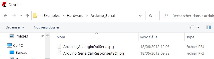

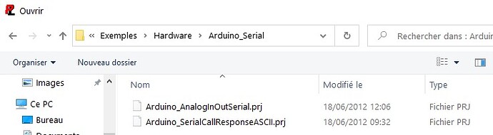

On trouve deux exemples de communication avec une carte Arduino par USB série , dont un dans lequel on envoie un octet et on reçoit une chaîne de caractères.

Super, merci, je n'avais pas ces exemples sur ma version de Profilab, j'ai donc télécharghé la version de démonstration, et j'ai pu récupérer ces fichiers.
Je vais donc m'aider de ces deux fichiers comme base pour mon projet.
