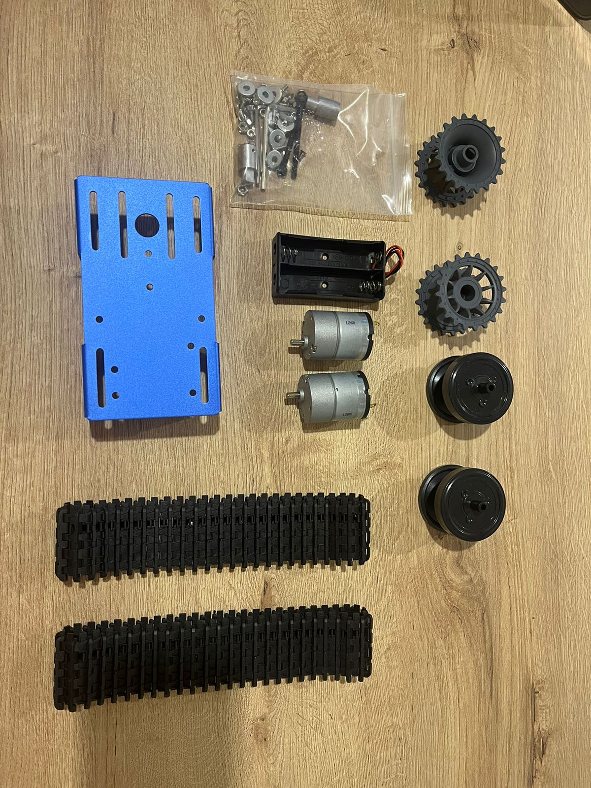

Buen dia.
En este momento tengo construido un carro con dos motores controlado con un Driver L298N mediante Arduino UNO. Quisiera verificar porque cuando giro hacia la derecha, me da una velocidad mucho menor que cuando gira hacia el lado derecho. La diferencia es bastante notable. Son los mismos motores en ambos lados.
Intercambia los pines de control de los motores en el L298N y/o intercambia los motores a ver si el efecto cambia, de todas formas habria que ver tambien el codigo.
Podrias jugar con la velocidad de uno y otro para compensarlos.
Igual lee las normas del foro y postea siempre toda la información del tema.
Acá coloco el diagrama de conexiones y el código:

Ya pude solucionar, el problema era la sujeción mecánica de las orugas al chasis, hay que soltarlas un poco y para que no se fijen, colocar algún rodamiento.
