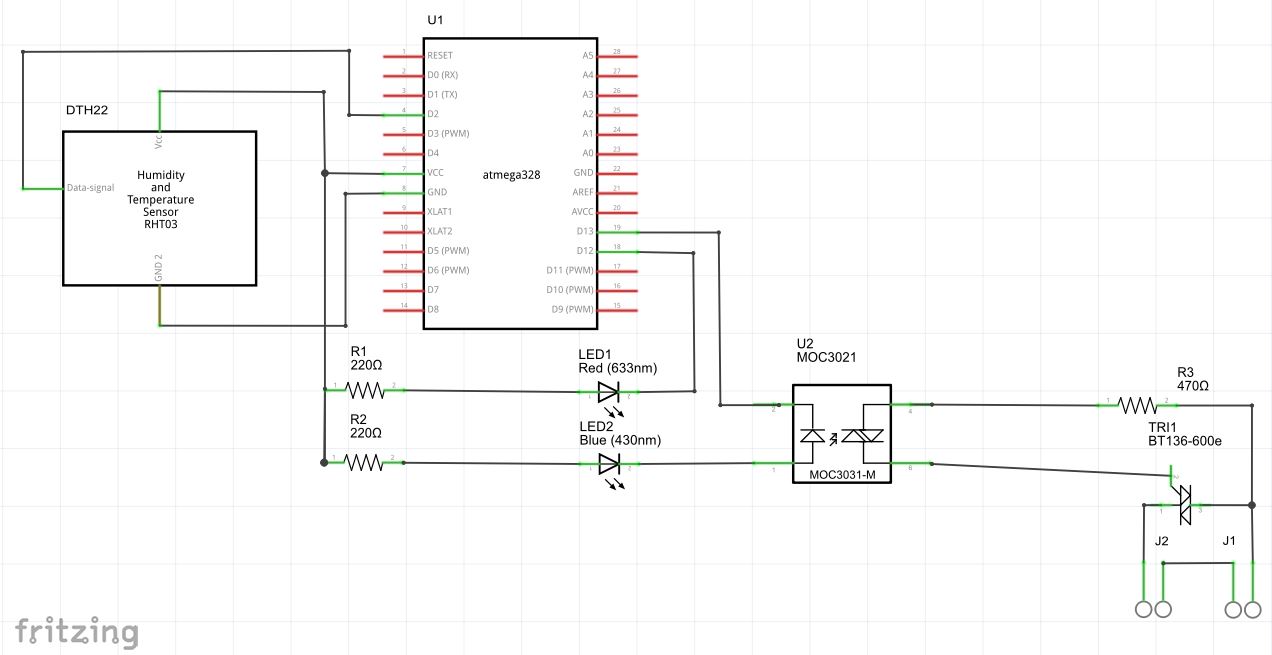

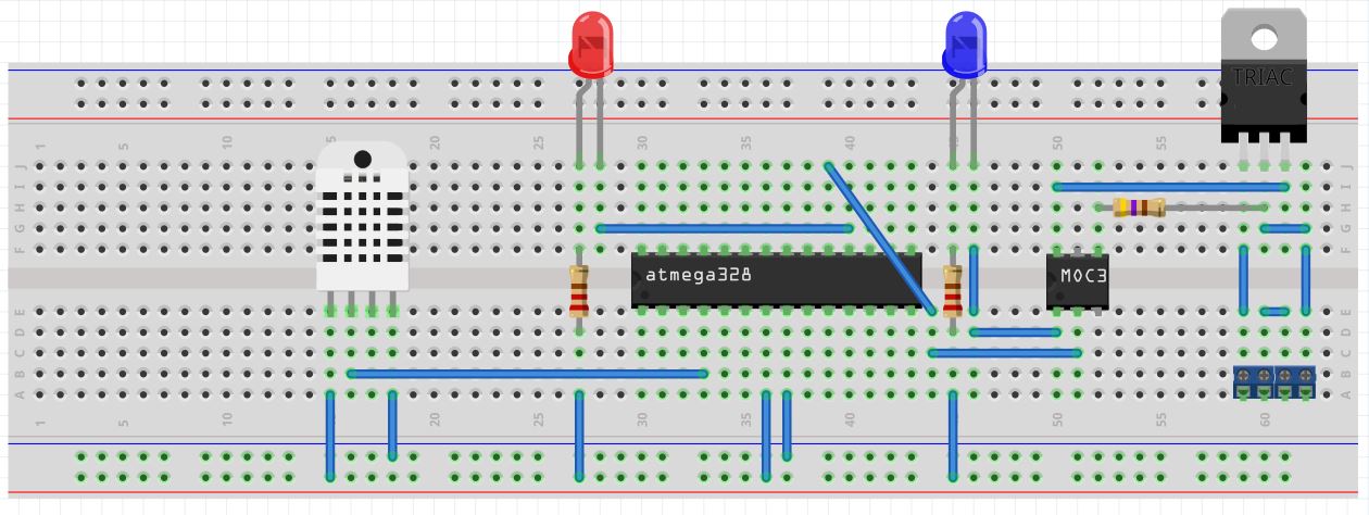

Me revoilà,
J'ai mis en application le code de B83s, que j'ai un peu saucé.
En gros le principe est le même sauf :
-Qu'il ne tient pas compte de la température dans le calcule.
-Qu'une LED clignote lorsque le DHT renvoie des valeurs erronées NAN.
-Que le circuit pilote un TRIAC plutôt qu'un relais.
Je l'ai testé sur un arduino UNO, cela fonctionne très bien. (Merci B83s pour l'inspiration).
Fort de ce succès, j'ai voulu le porter sur un Atmega328P-PU et là déception apparemment le système plante lors des tentatives de lecture du DHT22.
J'ai parcouru quelques pages WEB et apparemment il y avait un problème avec les anciennes librairies sous 8mhz, les nouvelles librairies sont censées tenir compte de la fréquence du processeur.
Mais apparemment ce n'est pas le cas.
Mais question est la suivante : Est-il possible de faire fonctionner un Atmega328P-PU à 16Mhz quitte à utiliser un quartz externe.
Et si oui avez-vous une référence de mise en oeuvre ?
J'ai mis toutes infos en attachement
D'avance Merci
