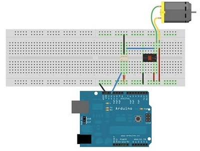

je suis tombé sur le schéma suivant
sur cette page :
le probleme c'est que j'arrive pas à savoir sur le schéma quelles sont les polarités sur le ventilateur. Mon ventilateur est un ventilo d'ordinateur avec 3 fils, +/- et commande.
Dois-je l'alimenter de manière externe ?
Merci

bonjour
rapide
ne pas alimenter par l'arduino les ventilos
utiliser une alim externe
dans le schema la commande est isolée de la puissance par un phototransistor
Ok du coup je me suis procuré les composants pour réaliser ce montage.
Le problème c'est que je ne comprend pas quels sont les 2 fils du ventilateur qui sont reliés sur la board,
si tu dis qu'il faut alimenter le ventilateur de manière externe, il devrait alors y avoir seulement le 3eme cable de commande rattaché non ?
désolé pour mon inexpérience…
je ne vois pas comment ça peut marché sur ton dessin : il n'y a pas de masse au ventilateur, et l'opto n'est pas représenté... Je crois qu'il faut oublier ce truc là... Je n'ai pas trop le temps aujourd'hui, mais quelqu'un a sûrement une idée à te proposer.
Pour ton ventilateur, les 3 fils :
Noir = 0V
Rouge = +12V
Jaune = sortie info vitesse en collecteur ouvert (et non pas commande). Le fil jaune ne sert qu'à lire la vitesse de rotation du ventilateur, avec en général 6 impulsions par tour.
