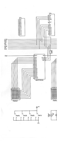

Hallo,
wir benutzen MAX7219, um die 5x7 LED (LTP2157AE) anzusteuern (insgesamt 8 Stück). Da der Baustein normalerweise die 8x8 LED ansteuert, sind bei uns 3 Säulen-Outputs und 1 Reihen-Output frei (siehe der Anhang).
Wir haben MaxMAtrix Library benutzt, um die Texte auf dem Prototyp-Display (bestehend aus 2 LED) darzustellen und es hat nie richtig geklappt. Erst nachdem haben wir die unbenutzten Pins 10, 5, 6 und 22 an die Masse verbunden, hat es funktioniert. Es fuktioniert schon lange und stabil!
Hat jemand hier die Erfahrung gesammelt? Ist das nicht zu große Belastung für MAX7219? Welche Spannung gibt es auf den Output-Pins und welchen Widerstand haben die Outputs, wenn sie nicht benutzt werden?
Welche Lösung wäre hier die optimalste Lösung? Durch einen Widerstand an die Masse gehen? Wenn ja, welchen Widerstand sollten wir wählen, an die wir alle 4 Outputs verbinden?
Danke

Hallo,
im Moment kann ich das Problem mit offenen Ausgängen nicht verstehen.
Direkt gegen Masse einen Kurzschluss zu provozieren halte ich dagegen für falsch. Ich habe auch im Datenblatt nichts gelesen das man unbenutzte Ausgänge beschalten muss. Selbst nachvollziehen kann ich es erst später. Das wird noch eine Weile dauern. Ich habe auch 4 unbenutzte Digit Ausgänge.
Was mich etwas stutzig macht ist dein 9,3kOhm Widerstand. Arg wenig. Hat jedoch mit dem Problem nichts zu tun.
Haben deine LEDs 3,5V Uf und willst du wirklich bis zu 40mA durchjagen?
Laut Plan ist deine LED Matrix richtig angeklemmt.
Leider kann ich keine Lösung anbieten. Wenn dann später.

Hallo,
wie gesagt meine eigene Platine wird noch dauern. Da die Digit Pins gegen V+ geschalten werden wenn sie aus sind, würde ich zumindestens einen 500 Ohm bis 1k Widerstand gegen Masse klemmen und nicht direkt auf Masse legen. Sollte auch funktionieren bis das Problem hoffentlich geklärt ist.
Im Moment kann ich dich nur auf das Datenblatt verweisen. Ab Seite 6 gehts los. Digit und Control Register, Init/PowerUp. Vielleicht hat eure Lib dafür etwas vorgesehen. Wie gesagt es ist derzeit eine Vermutung das es daran liegen könnte. Wenn die LedControl Lib dafür etwas hat probiere ruhig diese aus.
Hallo,
ich habe von einem vertrauenswürdigen Menschen der mit den ICs Erfahrung hat mir sagen lassen, dass meine Vermutung nicht stimmt. Die unbenutzten Ausgänge (Digits) sollte man aus einem anderen Grund in den Register(n) abschalten. Nämlich damit das interne Multiplexing keine Zeit vergeudet. Ansonsten müssen die angeschlossenen LEDs auch mit offenen unbenutzen Ausgängen funktionieren.
Jetzt wäre die Frage für dich. Ist die Led Matrix richtig angeschlossen? Also nicht wie gewollt. Kann ja sein. Leuchtet auch wirklich der LED Punkt der laut Code leuchten soll? Nicht das du irgendwelche zufälligen Effekte hast. Was anderes fällt mir im Moment nicht ein.
Prinzipell dürfen Ausgänge nicht auf Masse, Spannungsversorgung oder andere Ausgänge geschalten werden.
Der MAX7219 hat seine Eigenheiten weil er direkt, ohne Vorwiderstände eine LED Matrix ansteuert.
Die DIG -Ausgänge begrenzen den Strom und gehen darum nicht kapputt wenn auf Masse geschaltet werden. Die Ausgänge auf Masse schalten ist aber keien Lösung eines Problems.
Das Scan-Limit Register bestimmt wieviele Digits verwenden werden. Dadurch wird das Multiplexing nur auf diese Anzahl von DIG Ausgängen gemacht. Dadurch sind die einzelnen Segmente heller.
Grüße Uwe

Mit einer unbenutzten Zeile kannst Du nichts machen; unbeschaltet lassen.
Da immer 8 Spalten für jede Reihe gleichzeitig ausgegeben werden gibt es keine Ersparnis.
Grüße Uwe
