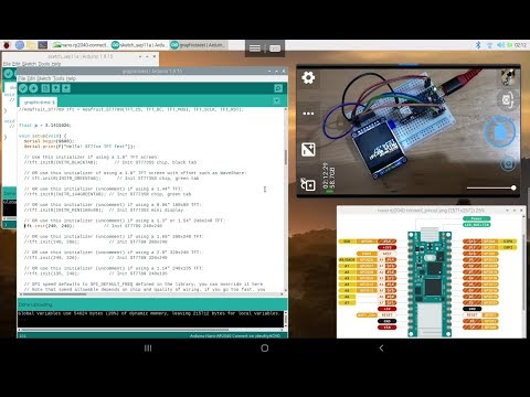

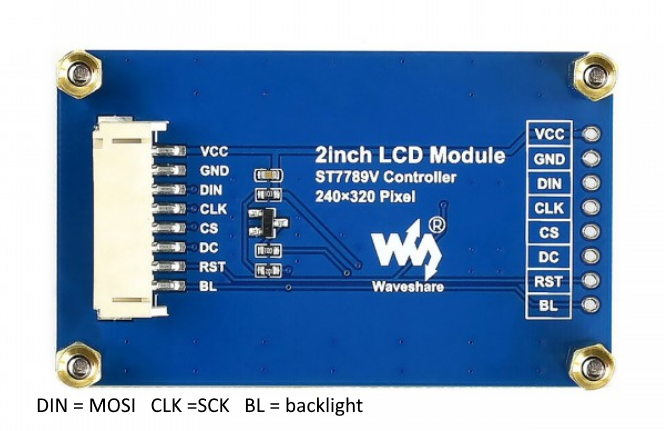

Ich möchte meinen Arduino RP2040 Connect über SPI an eine LCD Waveshare 2" ST7789 anschliessen. Wie wird verdrahtet?
Kann mir jemand helfen?
Ich habe dieses Beispiel gefunden, hat aber leider am LCD andere Anschlussbezeichnungen:

Den Rest nach deiner Lib anschließen, BL kommt auf 3,3V
Und eigentlich stecht alles auf der Web Seite
MOSI = SDA, DIN, SDI , MISO wird bei Display selten Benutzt

Danke fony!
Die unterschiedlichen Bezeichnungen verwirren mich immer.
