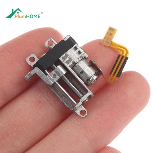

mit ein Motor Shield V3 mit Treiber A4988 die weichen zu schalten über einen Micro Stepper Motor =Bild im link
( https://ae01.alicdn.com/kf/S4d642b29206349d295756d98295b00a06.jpg_640x640Q90.jpg_.webp )

Bin mir nicht sicher, ob die zusammenpassen. Hast Du technische Infos zu den Schrittmotörchen und hast Du sie schon vorliegen zum Messen?
Tu dir einen Gefallen und nimm billige Standardservos mit Federstange für den Weichenantrieb.
da bin ich derzeit noch am suchen da die Bezeichnungen sehr spartanisch ausfallen, kaum was zu finden ist, bin ich nur nach der Polung und nach den Volt wie auch mA gegangen. vorerst.
Hast Du den Link zum Angebot, wo das drinsteht?
da ich nicht weis ob der ebay link so geht
Motor Parameters:
1.Stepper motor size: 5mm
2.Phase Resistance: 14.5 ohms
3.Wire: 2-phase 4-wire
4.Voltage: DC 3V-5V
5.Stroke: about 10mm
6.Weight: 3.5g
Brandneuer Mikro-2-Phasen-4-Draht-5-mm-Schrittmotor mit Planetengetriebe.
Der Motor treibt den präzisen Schräghebel an, um den Metallschieber auf und ab zu bewegen.

A4988 Stepper Motor Driver Carrier: It operates from 8 V to 35 V
Meine Bedenken beziehen sich auf die 8 V am Treiber und die maximal 5 V am Motor. Das solltest Du mal probieren, ob das Motörchen heiß wird.
Bei den MobaTools kannst Du den Strom bei Inaktivität automatisch abschalten, das empfehle ich zu nutzen.

Motorparameter: Wicklungswiderstand: 14,5 Ohm; Nennspannung 3-5V; Daraus ergibt sich ein Nennstrom von 200 bis 345 mA
Ich würde zu einem L293D raten (braucht aber mehr Pins).
Für den A4988 haben ich im Datenblatt nicht gefunden was der minimale einstellbare Motorstrom ist. Sicher ist der Strommeßwiderstand für ein Modul von 2A nicht für 200mA geeignet. Wenn man die Strommeßwiderstände der Module austauscht könnte er als Stromtreiber für 200 mA funktionieren. Dann sind der minimale Motorspannung kein Problem und man kann auch 12V nehmen.
