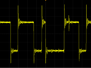

Geschirmtes Kabel mit verdrillten Adern (z.B. CAT5) + Reihenwiderstand zur Impendanzanpassung geht mit etwas Glück bis wenige (<5) m, allerspätestens da muss das Signal aufgefrischt werden.
Das Datenblatt sagt 5m zwischen den einzelnen WS2811/12
Grüße Uwe
Ja, wenn das Kabel geeignet ist.
Mit 5 m Klingeldraht hatte ich Fehler und Aussetzer bei der Datenübertragung, z.B. ausgelöst durch Lichtschalter usw.
Grundsätzlich gehen zum Testen auch längere Strecken und das funktioniert auch (leidlich), aber dabei nimmt halt die Zuverlässigkeit der Verbindung rapide ab und die Störanfälligkeit zu.
Mit "mit etwas Glück" meinte ich, wenn man den Anspruch hat, daß kein einziges frame verlorengeht - also eine perfekte Verbindung wünscht.
