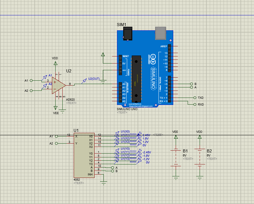

Bueno este es el resultado: Hay un leve problema en la simulación del AO diferencial AD620 pero supongo que se debe a alguna falla menor.
Este es el código simple que muestra cada 5 segundos la tensión de cada par de cables.
Yo supes 4 pares
1er par +2.45V y -2.45V
2do par +1.80V y -1.80V
3er par +1.20V y -1.20V
4to par 0V y 0V no se que iba acá.
Entonces funciona bien hasta 3.6 pero de ahi no muestra la diferencia de tensiones sino que falla.
Pruebalo fisicamente con el AD620.
He alimentado el AD620 y el CD4052 con +- 6V pero puede ser +-9V tmb
El AD620 con los pines 1 y 8 abiertos está con Ganancia 1, solo que como tiene un para de entradas, una NO INVIERTE que es la (+) o positiva y otra INVIERTE que es la (-) o negativa.
Si tienes una tensión V1 en (+) y otra V2 en (-) con ganancia 1, o sea no amplifica, la salida Vo sera
Vo = (V1-V2)
Esquema

Algo que no se ve en el esquema es que el CD4052 tiene pines para VDD (+6V) VEE(-6V) y GND o Tierra.

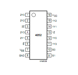

Sobre el 4052:
Creo entender todo, los cables que tengo que segun la posicion que tenga el software en el ordenador envia desde -2.40 a 2.40 pasando por varios voltajes, cada pareja de cables conectados a los (x0-y0) (x1-y1) (x2-y2).
Despues A y B al arduino. A1 y A2 en conexion al AD620. INH al GND del arduino.
Sobre el AD620:
patilla 6 directamente al A0 que sera por donde leemos los valores.
3 y 2 conexion con el 4052 y la patilla 5 al GND.
Y el VEE y el VDD serian positivo de 5V y GND a la masa de una fuente externa, que da voltaje al arduino y los componentes.
Seria asi mas o menos.

No y si. Debes probarlo pero necesitas un VEE de -5V porque tienes tensiones negativas y tanto el AD620 como el CD4052 requieren ese potencial para poder actuar bien con esos valores.
Tendras
VDD = +5V
VEE = -5V
GND ya sabes
