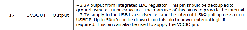

Man könnte den Strom sogar aus einem Pin eines 3.3V Arduinos ziehen, 15mA sollten doch drin sein.
Ein Betrieb eines NRFs am 3.3V Ausgang eines Nanos ist also durchaus innerhalb der Spezifikation.
Da der NRF aber deutlich höhere Impulsbelastungen produziert, braucht man einen Kondensator
direkt an den Pins des Moduls um dauerhaft erfolgreich zu kommunizieren,
speziell wenn relativ schlechte Verbindungen zum NRF vorhanden sind (Breadboard, Jumperkabel, lange Leitungen, ...).
Direkt neben dem Nano eingelötete Module funktionieren manchmal auch ohne Kondensator.
Sicherer ist der Kondensator allemal und als SMD Tantal kann er einfach zwischen den Power-Pins des Moduls sitzen.
Im Datenblatt des CH340 kann ich keine Angabe über den verfügbaren Strom finden,
der CP2102 kann bis zu 100 mA.
