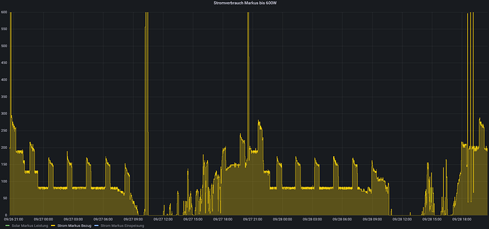

So, was tut das Ding jetzt?
Es hilft dir einen Teil deines Stromverbrauchs selber zu erzeugen.
Scheint die Sonne, senkt sich dein Stromverbrauch.
Hier mal eine Kurve wie das dann über zwei Tage aussieht:
Was möchtest du noch wissen?
