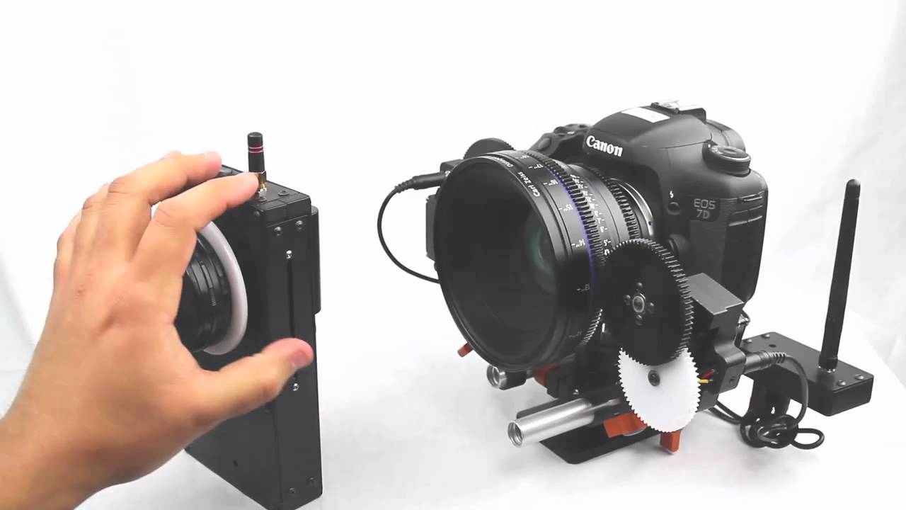

Der "Drehweg" des Schärfenrings ist oft eher klein, sodass oft mit einem "Follow Focus" mit starker Untersetzung gearbeitet wird.
Das schaut dann zum Beispiel so aus (das ist noch eine Version ohne Funk):
Geschärft wird selten anhand des Sucher/Monitorbildes sondern es wird vorher ausgemessen oder ausprobiert. Am großen weißen Ring (Bild oben) kann man sich Markierungen machen.
Man kann prinzipiell jedes manuell bedienbare Objektiv dafür verwenden, wenn man es irgendwie auf die Kamera bekommt - automatische Belichtung ist oft völlig uninteressant, weil man ohnehin alles manuell einstellen möchte.
Auch werden Objektive nachträglich oft mit Zahnkränzen versehen, damit sie zum Follow Focus passen.
Es gibt Situationen, wo man die Kamera während des Drehs der Aufnahme nicht berühren kann (oder darf), etwa wenn sie sich an einer Art "Schwebestativ" befindet oder auf einem Schwenkarm, einem Kran, an einem Fluggerät etc.
In diesen Fällen kann man eine "Funkschäfe" verwenden (siehe Links von Theseus in #9).
Und darum geht es hier, denke ich.
Ich glaube die größte Herausforderung ist die Mechanik.
Deshalb würde ich einen "normalen" Follow Focus besorgen, also ohne Funk - so etwas gibt es z.B. bei Amazon, Ebay etc. ab ca. 50 € - und diesen um Motor, Steuerung und Funkübertragung ergänzen.
