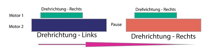

ich möchte zwei Schrittmotoren (Nema 17) mit dem Wemos d1 mini betreiben.
Ich habe es schon mit Tasmota (Blind-Control) versucht. Die Motoren usw. laufen ohne Probleme, leider kann die Blind-Control Einstellung nicht ganz das was ich benötige.
Zum besseren Verständnis habe ich mal eine kleine Grafik eingefügt.
Wenn der Sketch fertig ist, sollte er eigentlich durch ioBroker gestartet werden.
Die Dauer der Drehbewegungen sind erst mal nicht so wichtig.
Ein Beispiel-Sketch würde mir auch schon helfen. Also der Start eines Motor von IoBroker aus.

Zu der Grafik. Der Ablauf sollte so sein. Die Balken sollten die Laufzeiten darstellen.
Motor 2 startet (Drehrichtung links), kurz danach startet Motor 1 (Drehrichtung rechts), dann Motor 1 aus, kurz danach Motor 2 aus.
Kurze Pause.
Motor 2 startet (Drehrichtung rechts), kurz danach startet Motor 1 (Drehrichtung rechts), dann Motor 1 aus, kurz danach Motor 2 aus.
Ende
