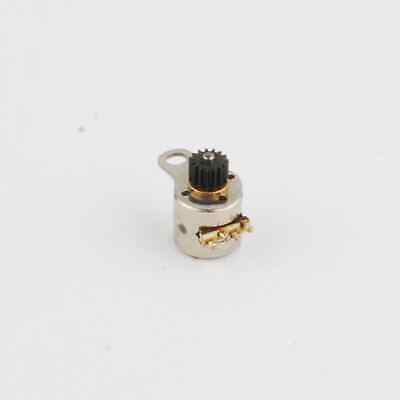

Benötige ich bei einem Mikro-Schrittmotor auch einen Motortreiber? Oder kann ich den ggf. direkt über das Arduino antreiben?
Ich frage weil bei den ganzen Motortreibern immer von 8-35V geschrieben wird, die diversen Mikro-Schrittmotoren aber mit 5v laufen.
Kann ich das vom Phasen-Widerstand des Motors rückschließen ob das direkt über das Arduino ginge?
Nein. Schrittmotoren werden so gut wie immer im Chopperbetrieb gefahren. Chopper-Betrieb heisst der Schrittmotortreiber schaltet den Strom mit hoher Frequenz ein/aus um den Strom zu begrenzen. Man macht das um der Induktivität der Motorspulen entgegenzuwirken.
Außerdem erzeugen die Motorspulen beim Umschalten Spannungspitzen die man abfangen muß. Wenn der Schrittmotor so dermaßen "micro" ist das der pro Spule nur die am IO-pin erlaubten 10-20 mA zieht dann reicht seine Kraft gerademal für einen Zeiger aber nicht für ein Poti zu drehen.
Also Schrittmotortreiber ist ein muss. So ein kleiner Treiber kostet nicht viel
EDIT: Da die Tankanzeige sich ja nur ganz langsam ändert geht auch dieser Schrittmotor mit Untersetzungsgetriebe
Da ist der Treiber schon dabei
Aber auch der zieht ca 200mA
Was man aber unbedingt beachten muss ist die Motoranschlüsse nur im spannungslosen Zustand an/abzuklemmen. Wenn man das unter Spannung macht gibt es so hohe Spannungspitzen das der Motortreiber kaputt geht.

Ging mir auch eher weniger um den Preis als um die Frage wie sich das bei einem Motor mit 5V verhält, während bei dem Treiber 8-45v angegeben ist.
Ich hatte halt extra nach einem Motor gesucht der weniger als 15mm Außendurchmesser hat, weil ich den dann noch im Gehäuse unterbringen könnte wo das Arduino reinkommt.
Leider gibt es bei den Potis keine Angaben, wieviel Drehmoment aufgewendet werden muss um ihn zu drehen :thinking:
Ich gucke mal nach Arduino Projekten mit solchen Mikro-Motoren. Evtl. kann man da einschätzen was die so "antreiben" können.
Ein Drahtpoti hat tendenziell weniger Drehwiderstand der da überwunden werden muss.
Wenn der Minimotor ein ganz stark untersetzendes Getriebe hat dann klappt das
Ich habe so ähnliche wie die hier mit Drehzahl 10 Umdrehungen pro Minute. Die haben wegen der großen Untersetzung irre Kraft
https://www.ebay.de/itm/334087289036
Als Gleichstrom-Motor ist das natürlich schwieriger zu regeln. Einmal kurz Strom drauf und schon ist ne halbe Umdrehung gemacht.
Der Minimotor den du hast ist das ein Schrittmotor mit Untersetzungsgetriebe?

Ich habe mir zwei Motoren bestellt.
Einen aus Deutschland, der schneller da ist und womit ich dann erstmal rumprobieren kann, mit dem Programm usw.
und einen aus China der aber ne weile brauchen wird bis er hier ist. Übersetzung 20:1.
Da gucke ich mir dann aber an ob ich das Getriebe irgendwie auf z.B. 5:1 oder so umbauen kann.
Der Motor macht 20x Schritte pro Umdrehung. Bei 270Grad Einstellbereich des Potis wären das bei 20:1 insgesamt 300x Einstellschritte, was so nicht notwendig ist. Selbst die 15x Einstellschritte wären vermutlich ausreichend :slight_smile:
Letztendlich dient das dann der Spielerei. Die von dir gepostet Version werde ich als erstes umsetzen.
