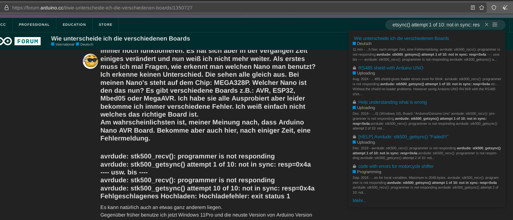

nach drei Jahren Abstinenz habe ich heute versucht einen alten Sketch wieder mal auf einen Arduino Nano zu übertragen. Eine Katastrophe, es hat leider nach mehreren Versuchen nicht geklappt. Obwohl der Sketch, denn ich damals aufgespielt habe immer noch funktionieren. Es hat sich aber in der vergangen Zeit einiges verändert und nun weiß ich nicht mehr weiter. Als erstes muss ich mal Fragen, wie erkennt man welchen Nano man benutzt? Ich erkenne keinen Unterschied. Die sehen alle gleich aus. Bei meinen Nano's steht auf dem Chip: MEGA328P. Welcher Nano ist den das nun? Es gibt verschiedene Boards z.B.: AVR, ESP32, Mbed05 oder MegaAVR. Ich habe sie alle Ausprobiert aber leider bekomme ich immer verschiedene Fehler. Ich weiß einfach nicht welches das richtige Board ist.
Am wahrscheinlichsten ist, meiner Meinung nach, dass Arduino Nano AVR Board. Bekomme aber auch hier, nach einiger Zeit, eine Fehlermeldung.
avrdude: stk500_getsync() attempt 1 of 10: not in sync: resp=0x4a
---- usw. bis ----
avrdude: stk500_getsync() attempt 10 of 10: not in sync: resp=0x4a
Fehlgeschlagenes Hochladen: Hochladefehler: exit status 1

Versuche mal "oldBootloader"

Unter Processor: ATmega328P (old BootLoader)
Das werde ich jetzt noch mal ausprobieren. Vielen Dank

Ich habe Old Bootloader eingestellt. Der Sketch wird geladen aber nach ca. 1 Minute wird wieder der Fehler angezeigt.
---- usw. bis ----
Es ist bestimmt noch irgend etwas anderes, aber ich weiß es nicht.

USB-Kabel oder fehlender Treiber oder.....
Hallo HotSystem,
als Treiber habe ich im Sketch nur Servo V1.2.2 von Michael Margolis.
Oder meinst Du etwas anderes als Treiber?
Gruß Detlev
Ich meine den USB-Treiber.
Aber der USB-Treiber ist doch Bestandteil von Win11, oder liege ich da falsch?
Nicht zwangsläufig, der ist immer vom verwendeten Chip abhängig.
