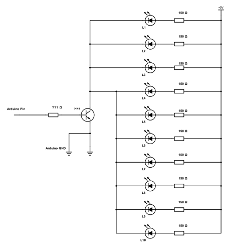

Ich verstehe nicht wieso Du Analogmultiplexer nehmen willst. Der Arduno Mega hat 70 i/O Pins. Da sind 9 Pin ( ein Pin mit Transistor für die LEDs und 8 Eingänge) für die Lichtschranken ein Klaks.
Ich habe noch nicht verstanden ob es eine max Länge der 38kHz gibt nach der der Empfänger das Lichtsignal nicht mehr erkennt. Es gibt wegen der Filterung eine minimale Signallänge in Impulse gezählt (für den TSOP4838 sind das 10 Zyklen) und eine minimale Auszeit von >= 12 Zyklen damit H bzw L erkannt wird.
Das mußt Du ausprobieren.
Ansonsten gibt es auch den IS471F der einen Oszillator und Treiber für die LED hat aber wesentlich teurer als ein TSOP bzw TSSP ist.
Grüße Uwe

Hallo Uwe, danke ich glaube genau das habe ich gesucht !!! ^^
Diode wäre TSAL 6200, welchen Transistor kann ich hierfür nehmen ?! Und welchen Widerstand brauche ich vom Transistor von der Basis zum Arduino ??!
Im Anhang wäre eine Schematische Darstellung wäre diese korrekt ?! Danke dir recht Herzlich für deine Hilfe !!!
Für Lichtschrankenanwendungen musst du ein TSOP Modul verwenden, das (auch) "continous mode" unterstützt. Die meisten sind nur für "burst mode" geeignet (das ist für Fernbedienungen).
Sonst bekommst du möglicherweise alle paar Sekunden Phantom-Unterbrechung. Das ist vor allem wichtig wenn du hohe Anforderungen an die zeitliche Auflösung hast.
