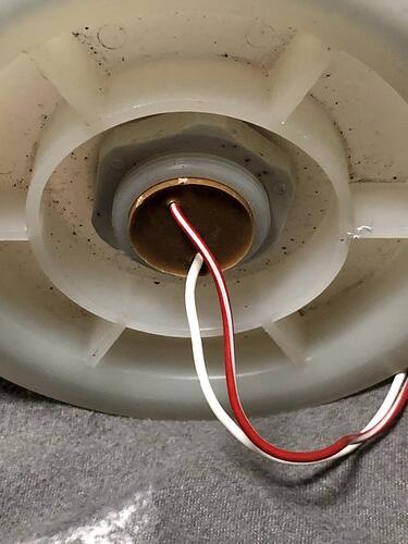

ich habe mich vor langer Zeit mal mit Arduinos beschäftigt ( Thema Homecockpitbau ) jedoch ist das schon lange her .. mittlerweile hab ich ein Wohnmobil Cockpit .. :smiley: .. deswegen auch meine Anfrage hier .

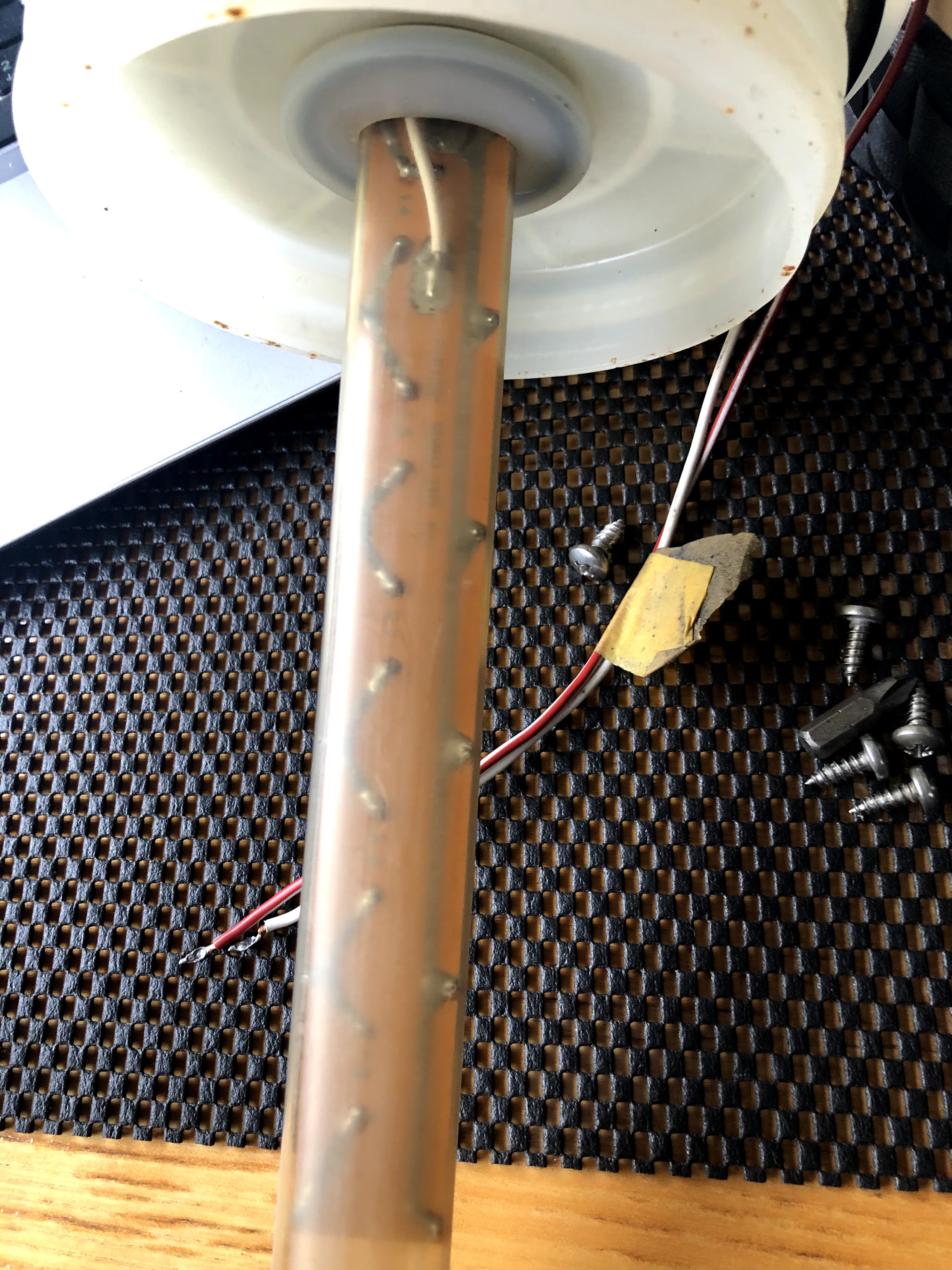

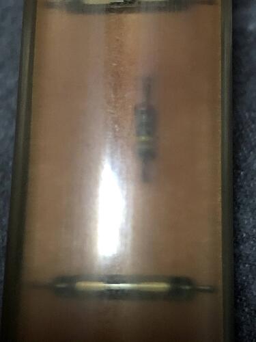

Die analgen Anzeigen für Frischwasser und Grauwasser wollen nicht mehr .. die Geber funktionieren aber einwandfrei. Ausgebaut und durchgemessen .. geben brav Signal und verschiedene Ohm Werte ..
Also möchte ich jetzt die analogen Anzeigen rausschmeissen und diese durch digitale ersetzen .. hab noch genug 7 Segment und sogar noch ein LCD vom Cockpit über .. ABER
ich habe keine Ahnung wie ich diesen Geber auslese .. er besteht aus Reed Kontakten und Widerständen ( siehe Foto ) ... könnt ihr mir vielleicht mit dem Anschliessen und ein paar kleinen Codezeilen aushelfen ? ... ich muss da echt erstmal wieder in die Thematik reinkommen ..

Welche Werte und wie sieht das Schaltbild des Gebers aus?

das kann ich fast nicht glauben, wenn Du Ihn durchgemessen hast musst Du doch wissen was er für Kennwerte hat. Wie sollen wir das denn erraten ? Wenn er 3 Anschlüsse hat ist er sicher wie ein Poti zu betrachten. Wenn es nur 2 sind benötigst Du noch einen festen zusätzlich um einen Spannugsteiler aufzubauen. Wie gruß der sein muss hängt von Deinen Messwerten ab.
Beispiele gibts sicher in der IDE zur analog Verarbeitung
Heinz
Schließ mal ein Ohmmeter an.
Je nach dem welche Reed schaltet wirst du unterschiedliche Widerstände messen.
Mach eine Liste und schreib mal die Widerstandswerte auf.

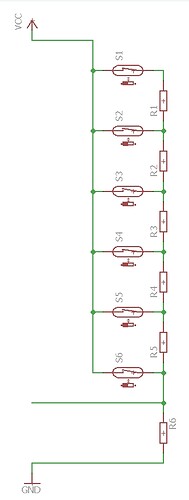

Die Schaltung scheint relativ einfach zu sein.
Edit2: Na toll, musste nochmal neu zeichen. Habe die "primitive" Schaltung versemmelt...

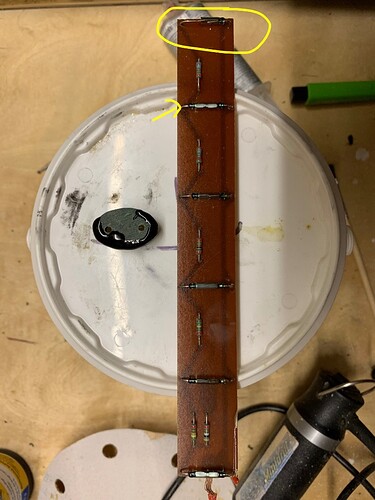

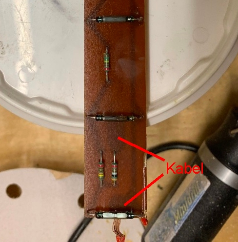

Allerdings kann man auf dem Bild die Werte der Widerstände nicht erkennen. Außerdem ist der Reedschalter oben (der unterste wenn eingebaut) defekt.
Kann es sein das auf der Rückseite, an den eingezeichneten Stellen, Kabel angelötet sind?

Wow .. .vielen Dank schon mal für eure Mühe ..

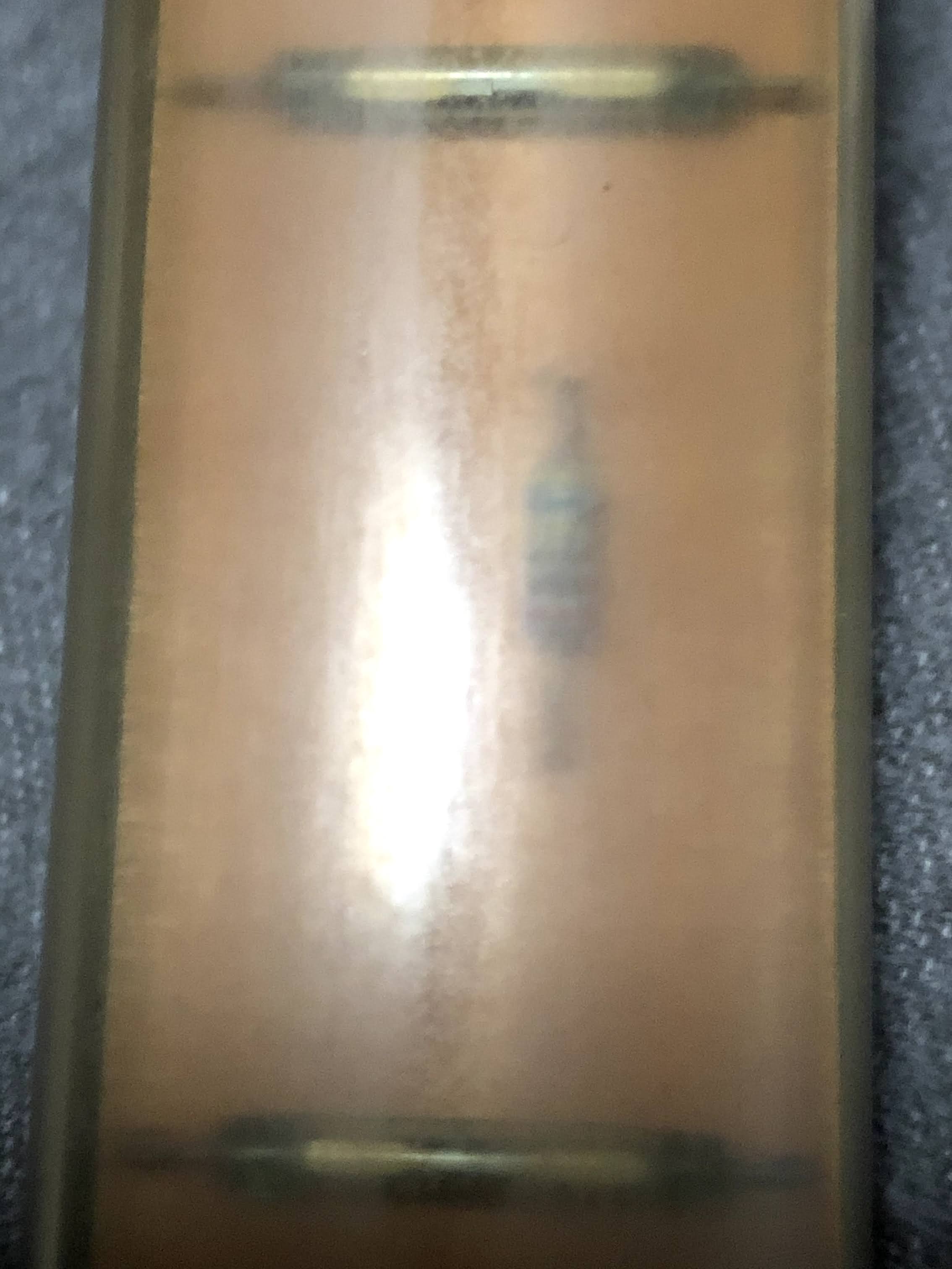

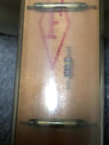

Hier sind noch mal ein paar Bilder, das beantwortet hoffentlich einige Fragen :slight_smile:
Werte von voll oben nach leer unten sind gemessen
2,6
4,3
8,0
11,4
16,0
31,2
wenn ich das Multimeter auf 200k stehen habe ..

Ich will eines von der Lötseite.
Da ist ein Widerstand zusätzlich drauf, der mit or/sw/ws/br/br/rt nicht ganz klar zuzuordnen ist.
Und da ist noch ein weiterer reed der nicht schön aussieht.

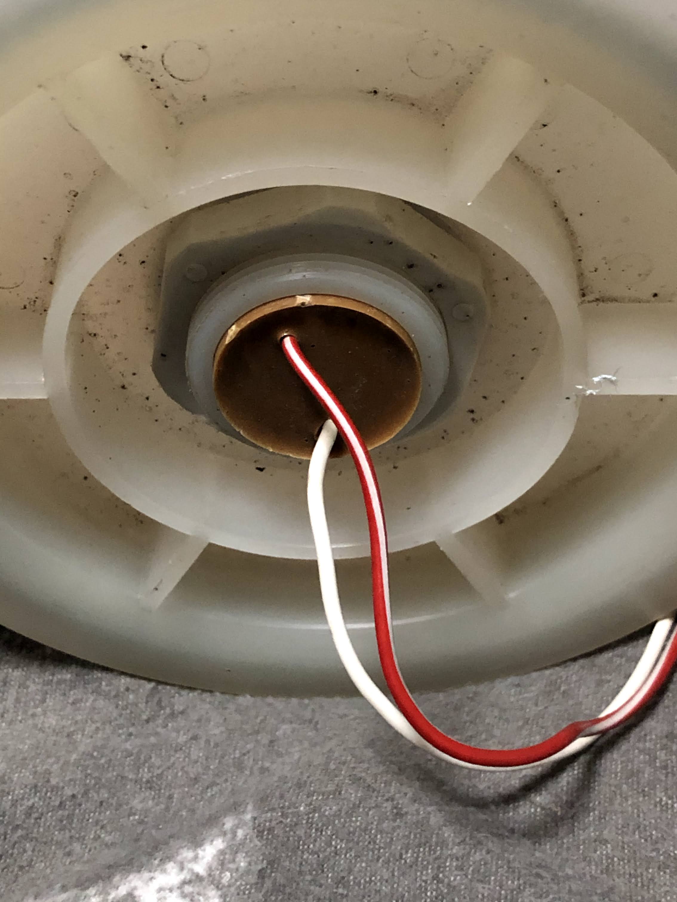

nochmal die Frage 2 oder 3 Drähte. Was hast Du wo mit dem Ohmmeter gemessen ?
Heinz
Rentner:
2 oder 3 Drähte.
Ist wohl ein dreier.

Ich habs mal vergrössert. So ist der weisse über dem, was ich schon gesehen habe.
Die anderen beiden sind oben im Kopf. Sonst würden die Werte nicht passen.

Hallo Heinz .. es sind 2 Drähte, die aus dem Geber heraus kommen .. das entsprechende Foto konnte ich leider nicht hochladen, stimmte wohl was nicht mit .

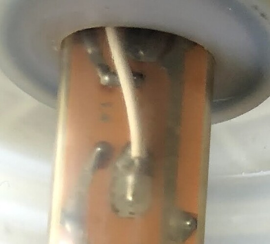

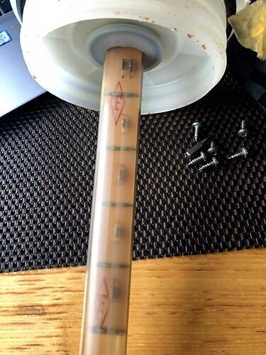

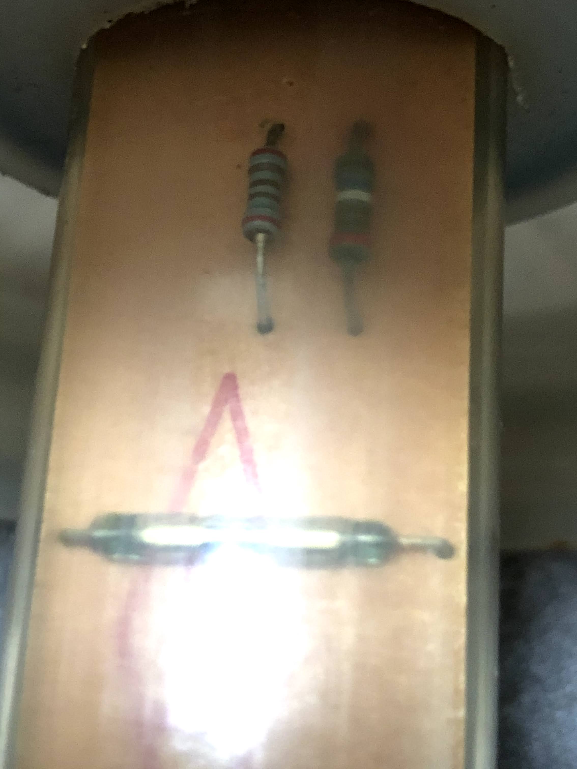

Hier noch mal ein paar Nahaufnamen .. ich hoffe, ich hab dieses mal alles drauf

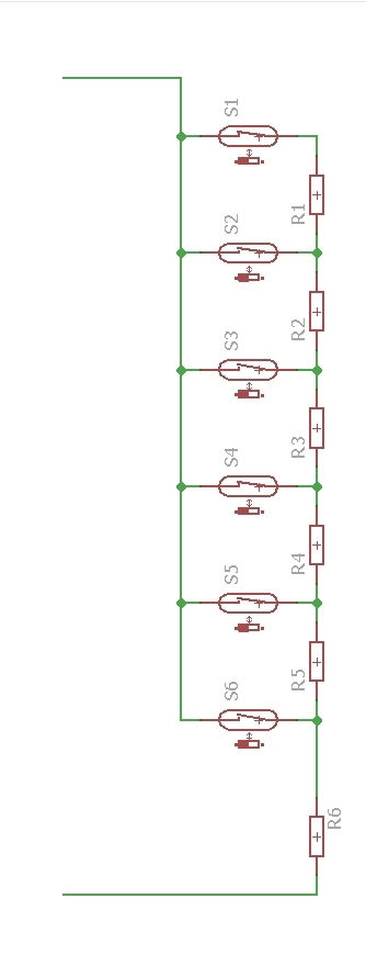

Irgendwie sind die Farbcodes auf den Widerständen nicht so richtig passend zu Deinen Widerstands-Messwerten. Habe versucht mit Deinen Werten und den Farben die man einigermaßer erkennen kann, auf etwas sinnvolles zu kommen. War wohl nix.
Habe aber nochmal meine Zeichnung und die Belegung angepasst.

Wahrscheinlich liegt es mit den Messwerten am Billigmessgerät von Action .. das hochwertigere liegt gerade zuhause.. das ist etwas weit weg von meinem Wohnmobil :slight_smile:
Die Zeichnung hab ich mit laienhaften Wissen verstanden .. kann ich den Sketch von der ersten Seite für diese Schaltung verwenden ? .. sprich ein Kabel in den analogen Eingang vom Arduino ? Sorry.. stell mich echt doof an .. ich weiß .. ist aber keine Absicht ..ehrlich ! :slight_smile:
