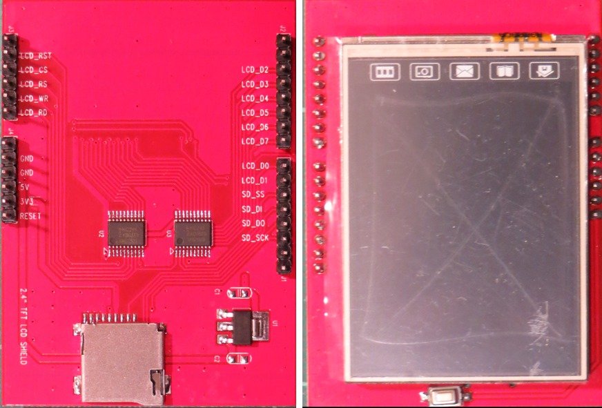

Mein Weekender, wenn ich mal diesen Ausdruck ausborgen darf: Anstelle der Adafruit-Bibliothek würde ich gerne auch die UTFT-Bibliothek nutzen, da diese im Forum häufiger nachgefragt wird.
Hardware: 2.4" TFT-Shield 8 Bit parallel mit Kabeln an Mega2560
TFT - Mega
LCD_D2 - 24
LCD_D3 - 25
LCD_D4 - 26
LCD_D5 - 27
LCD_D6 - 28
LCD_D7 - 29
LCD_D0 - 22
LCD_D1 - 23
SD_SS - 53
SD_DI - 51
SD_DO - 50
SD_SCK - 52
LCD_RST- RESET
LCD_CS - 31
LCD_RS - A15
LCD_WR - A14
LCD_RD - 30
GND, 5V, 3V3, RESET mit dem jeweiligen Pin vom Mega
Software: Bibliothek Adafruit_TFTLCD (Controller ILI9341) funktioniert mit TFT, Touch und SD-Karte ![]()
Problem 1: In der Liste der von UTFT unterstützten Hardware finde ich die Kombination 8 Bit parallel mit Controller ILI9341 nicht. Aufgeben oder gibt es doch eine Möglichkeit?
Problem 2: Bei der Verkabelung von LCD_CS, LCD_RS, LCD_WR, LCD_RD bin ich mir nicht sicher, ob das so stimmt.
Sollten Informationen fehlen, liefere ich diese gerne nach. Sachdienliche Hinweise sind willkommen ![]()
