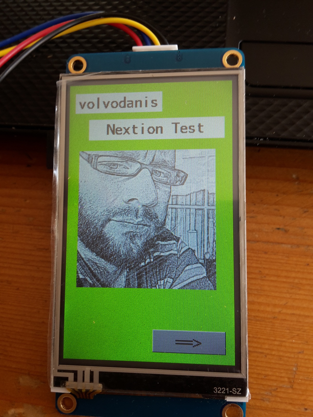

So das Panel ist da mir gefallt das man alles vorher schön im Editor sich ansehen kann und auch Simulieren.
Das Panel hat einen guten Betrachtungswinkel. Die Panels lassen sich Verschiedene ausrichtungen projektieren als Horizontal(0° und 180°) und Vertikal (90° und 270°).
Innerhalb von 10-15 Minuten zwei Screens erstellt und ein bisschen gespielt. Es ist teilweise sehr schön zu bedienen wirklich nach dem WYSIWYG Prinzip. Abstriche bei der Verwendung von Schriftarten, diese muss man vorher in der gewünschten Schriftart importieren einfach ändern wie in "Word" ist nicht machbar.
Also Tahoma 16 ist eine Schrittart Tahoma 24 eine andere.
Bild1:

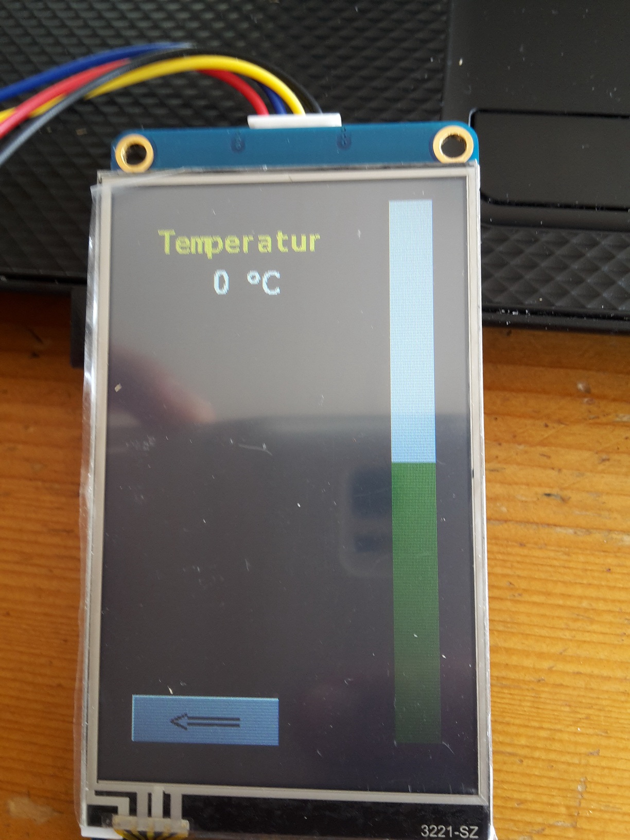

Bild2:
Was noch schön ist es lassen sich auf dem Panel schon Variablen manipulieren also das z.B. bei einem Druck auf eine Taste schon z.B. +10 bzw -10 verändert wird.
Mehr incl Arduino Anschluss und Testprogramm später.
