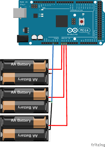

Ich will über den Arduino die Spannung von einzelnen Akkus messen. Diese haben 3,7 Volt (voll geladen 4,2V) und sind demnach für den Arduino, in meinem Fall ein Mega, kein Problem. Bevor ich jetzt aber an drei Pins jeweils ein Akku hänge dachte ich frage ich doch mal lieber nach, ob ich da nicht Gefahr laufe das Teil zu grillen. Ich kanns mir eigentlich nicht denken, denn die Pins vertragen ja 5 Volt, aber besser nachgefragt als noch einen Mega zerlegt.

sind das wirklich einzelne Akkus und du schliesst ALLE 3 Minuspole an Ground vom Arduino oder ist das ein dreier Pack und du schließt den am Balanceranschluss an?
Jeder Eingang des Atmega darf mit 5 Volt belegt werden, da addiert sich nichts.

Zeig uns einen Schaltplan. Einzelzellen kann man so überwachen, Akku-Packs mit Balancer-Anschluss nicht.
Es sind drei einzelne Akkus. Plus ginge an die jeweiligen PINs, Minus zusammen an GND.
Der Schaltplan würde so aussehen. Nehmt die AA Batterien nicht ernst, das ist dann real jeweils 1 18650er Akku anstatt zwei AA Batterien, ich hab aber derzeit noch kein Bauteil für einen Akku.
Einen Schaltplan habe ich noch nicht.
So wie ich es verstehe, willst du nur die Spannung messen und nicht direkt den Akku laden.
Dann sollte das so funktionieren. Eine automatisierte Ladung ist so nicht zu empfehlen.

Das sind keine Lipos. Das sind 18650er Lithium-Ionen Akkus. Und ich will die auch nicht laden mit der Schaltung! Ich will ihre Spannung überwachen damit ich nicht aus versehen einen zu tief entlade! Ich ziehe nicht aus allen Akkus gleichzeitig Strom. Der Arduino zum Beispiel wird die Spannung von zwei Akkus bekommen, während eine Heizwendel von allen Drei versorgt wird.
Du solltest in deiner Schaltung nicht Masse sondern den positiven Pol schalten. Schalten der Masse ist immer bei mehr als einen Potential (wie hier) gefährlich, da unerwünschte Ströme durch die IO-Pins oder Spannungsregler auftreten können. Der Schalter S1 müsste zu R3 versetzt werden und ein zweiter über V3.

So hatte ich es anfänglich. Die Masse schalte ich nur deshalb weil ich dann nur einen Schalter brauche. Das war bislang der Vorteil an der Geschichte.
Leider fehlt der Rest der Schaltung, sodass man nicht die genauen elektrischen Verhältnisse sehen kann. Wird das Messgerät PR1 durch einen (ohmschen) Verbraucher (z.B. Heizung) ersetzt, dann wird die Masse beim Öffnen des Schalters aufs positive Potential von V3 gezogen. Deine Schaltung wird praktisch verpolt. Das finden ICs schon bei sehr kleinen Strömen und Spannungen gar nicht lustig.
