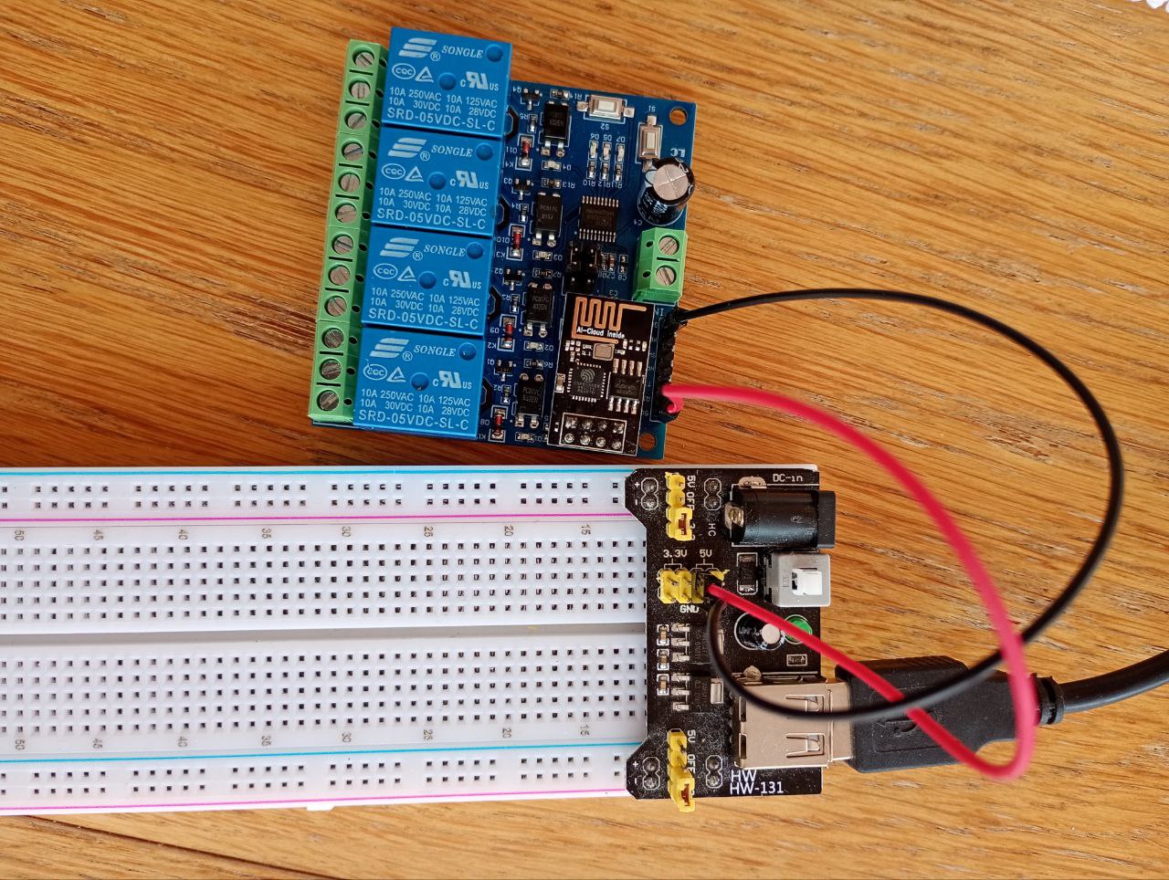

ich bin neu hier und beschäftige mich seit kurzer Zeit mit dem esp8266 und möchte ihn nutzen um ein paar Dinge im zu Haus steuern zu können.
Zu meinem Problem bzw. Frage: Ich habe eine kleines Programm geschrieben, mit dem ich über einen ESP8266-01S ein 4-Fach Relay-Board ansteuere. Das Board hat die Bezeichnung: LC-Relay-ESP01-4R-5V. Die Kombination aus ESP8266-01S und Relay-Board läuft einwandfrei. Nun habe ich hier auch einen ESP8266-01 (alte Variante). Auf dem läuft die Software auch (auch auf dem Sockel des Relay-Boards), nur wird das Relay nicht geschaltet. Ist das Relay-Board nicht geeignet für den ESP8266-01 sondern nur für den ESP8266-01S?

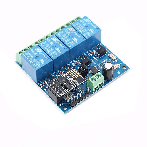

Welches Relay-Board verwendest du ?
Bitte einen Link zum Relay / Händler zeigen.
Ich kenne kein reines Relay-Board, auf dem auch eine Software läuft.
Das 5V dürfte für 5V stehen. Der ESP8266 hat an den Ausgängen maximal 3,3V, eher etwas weniger. Wie viel weniger ist vom konkreten Exemplar abhängig.

Foto vom Aufbau.
So, dass man sieht wie und wo die ganzen Kabel herkommen und hingehen.
Auch die Versorgungsspannungen.
Hallo,
es könnte sich um sowas handeln
da sollte man eigentlich von ausgehen das es geht und die Spannungen kein problem sind .

Das Board ist ein LC-Relay-ESP01-4R-5V. Der Link zum Hersteller Relay Board
Code folgt noch. Muß nur noch etwas angehübscht werden.
Dann sieh dir das hier mal an.
Es liegt da an den fehlenden Widerständen auf dem ESP8266-01.

Ich habe mir das mit den Widerständen angesehen. Soweit ich verstanden habe, sind sie dafür da, daß der ESP überhaupt startet!???. Ich bitte um Korrektur, wenn das nicht stimmt. Wo soll denn auch ein Widerstand angelötet werden, der ESP01 steckt in einem Sockel auf dem Relay-Board.
Wenn ich den ESP01 auf den Sockel stecke, und die Spannug anlege, dann startet er auch. Er führt alles aus was er soll, bis auf die Schaltvorgänge. Hier in meiner Infrastruktur ist das Konstrukt aus ESP01 und Relay-Board in einer Netzwerkumgebung. Der Sketch antwortet auf alle UDP Anfragen (daher weiß ich dass der ESP01 läuft), er schaltet halt nur das Relay nicht. Kann es evtl. doch am Sketch liegen?

Genau das habe ich vermutet, dass er nicht startet. Dann ist der Widerstand auf dem Relaisboard integriert. Da die Boards ESP8266-01S und ESP8266-01 Pinkompatibel sind, sehe da erstmal kein Problem.
Ich habe bei meinen Projekten und Versuchen auch keine Differenzen festgestellt. Evtl solltest du mal die Spannung an den Steuerpins messen.
Um das tatsächliche Problem herauszufinden, ist ein Schaltbild des Relaismoduls sehr nützlich. Liegt dir das vor ?
Ich habe mit 4 anderen ESP01 probiert (weil du das mit den Toleranzen erwähnt hast). Leider auch dabei keine Änderung :expressionless_face:
Schaltbild liegt nicht vor.
