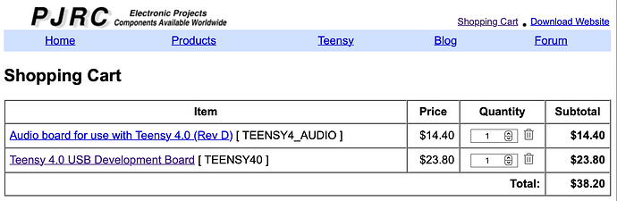

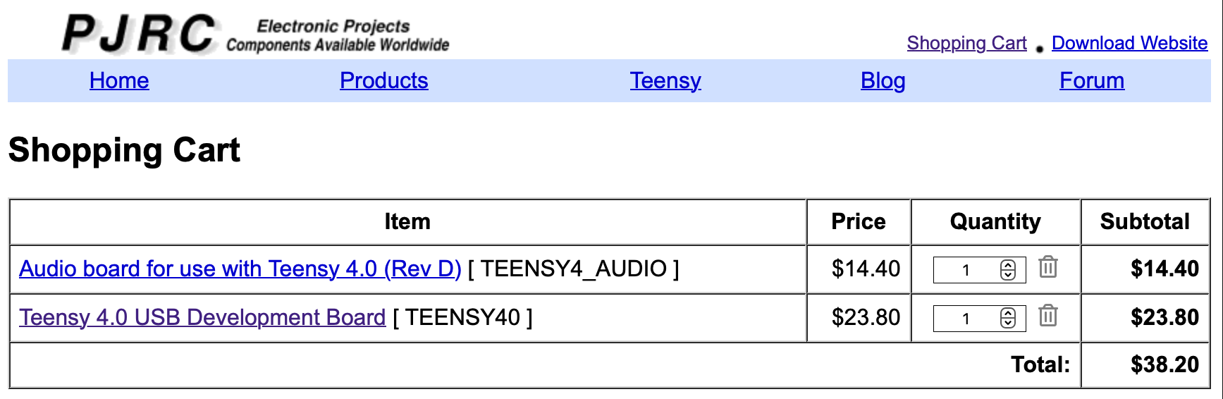

Oui deux éléments. Il faudrait par exemple un Teensy 4.0
et la carte audio TEENSY4_AUDIO Rev D.
le tarif sur Amazon est souvent prohibitif, des petits malins essayent de profiter...
Le prix hors livraison reset raisonnable pour un produit de qualité :
oui mais 20$ de frais de port
oui et les douanes parfois compliquent les choses...

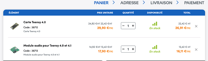

chez GoTronic les prix restent maîtrisés
à voir combien pour la livraison
oui c'est le moins cher, je pense, et la livraison est rapide et pas trop cher chez eux
Je veux dire le teensy décode les fichiers MP3, je n'avais pas l'impression à la lecture de l'article que tu présentes?
Bon, j'ai craqué, j'ai pris la teensy 4 avec l'adaptateur audio, chez gotronic j'en ai eu pour 49€ frais de livraison inclus. D'habitude, j'aime bien acheter d'occase, mais la teensy est introuvable en occasion.
