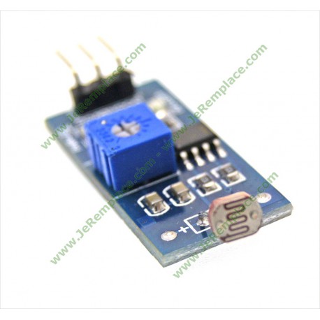

A quoi sert le moduole HL-01 ?
Bonjour, je voudrais savoir à quoi sert le module nommé HL-01, un module qui est vendu souvent avec d'autres modules. Ex: il y a des photorésistances qui sont montées sur ce module, il y a des capteurs de pluie et de niveau d'eau qui sont vendus raccordés à ce module. Je me demande si j'ai intérêt ou non à acheter mes modules avec le HL-01 inclus. Je voudrais a quoi il sert, ce qu'il améliore, de quoi est-il constitué ( pull-up ?,etc...).

Le HL01 est un simple module basé sur un comparateur LM393
Basiquement , il renvoi un etat haut/bas fonction de ses entrées

Artouste indique que ce module utilise un circuit intérge comparateur
Qui dit comparateur dit deux grandeurs à comparer, donc deux entrées
L'une des entrées du comparateur est probablement reliée au curseur d'un potentiomètre ce qui permet de positionner un seuil. le seuil est l'une des entéres du comparateur LM393
La sortie du module est le résultat binaire de la comparaison entre
une grandeur variable
l'autre fixée grâce au potentiomètre

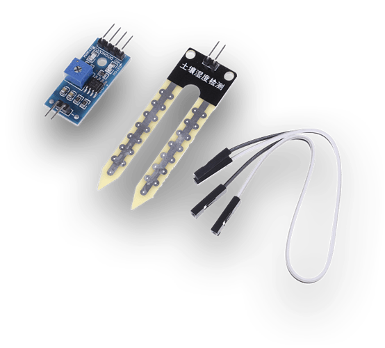

Vous en obtenez 5 pour environ 2.13 euros sur les sites en Asie avec un capteur d'humidité, livraison comprise avec en cadeau donc les détecteurs et les 5 câbles adaptés... je doute que vous puissiez vous en fabriquer un pour moins cher que 42 centimes...
cela dit vous pouvez aussi connecter votre capteur à une entrée analogique de votre arduino et lire cette valeur et faire la comparaison dans le code
Donc, il vaut mieux les faire venir de Chine, dessouder si on n'en a pas l'usage le capteur d'humidité et le remplacer par ce qu'un veut?
y'a rien à "désouder" - le capteur d'humidité est connecté sur des pins
On peut juste récupèrer le petit circuit imprimé avec le comparateur, le potentiomètre etc facile à brancher dans une breadboard et on a auto-adaptation à 3.3V ou 5V

J-M-L, je trouve un peu dommage d’acheter plein de capteurs de pluie juste pour récupérer le petit circuit. Si je disais que je préférais les fabriquer plutôt qu’acheter un ensemble capteur de pluie+le module et me retrouver avec 50 capteurs de pluie inutilisés, c’est pas pour le prix qui est dérisoire, je confirme mais je vais me retrouver avec les capteurs de pluie inutilisés. C’est bizarre que le module ne soit décidément pas du tout vendu seul.
Si vous ne voulez que le comparateur c’est sur que ce n’est pas la peine - mais si vous voulez le potard les résistances l’adaptation de tension etc... y’a pas photo vous ne ferez pas moins cher... oui vous avez des capteurs d’humidité inutiles pour le moment - mais ça fait un projet pour les plantes de madame :slight_smile:
oui, 1/2 LM393 en fait, car cet IC qui comporte 2 comparateurs, est + courant que sa version à 1 seul comparateur ...
notez que :
  • il existe une version à 4 comparateurs, célèbre LM339
  • c'est des sorties à collecteur ouvert, donc ne pas oublier la résistance de pull-up. Je pense que celles internes à l'AVR font l'affaire
