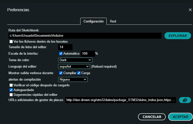

Entonces mi pregunta es como traspaso los bocetos, librerías, etc. a la carpeta del nuevo IDE, ¿con un Copy/Paste es suficiente? ¿las carpetas que copie deben de quedar en algún lugar especifico del nuevo IDE? y cualquier otra sugerencia que tengáis será bien recibida.
En preferences controlas donde estan las cosas.
Ves que arriba dice Ruta de Sketchbook?
Bueno con eso controlas donde estan los sketchs.
Las librerías estarán en esa dirección también.
En mi caso
C:\Users\Usuario\Documents\Arduino\libraries
Ves?
Gracias @Surbyte he copiado la carpeta libraries de la versión anterior a la carpeta que marca la Ruta del Sketchbook, que en mi caso es e:\Arduino IDE\Bocetos y he probado varios sketch y a priori no ha habido problemas de librerias no encontradas.
