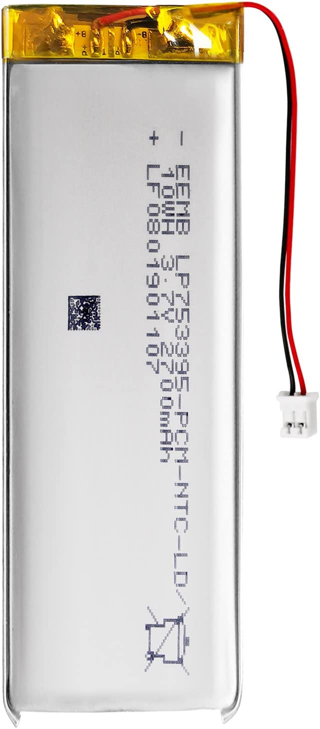

De base je voulait qu'il soient portable donc j'avais brancher le moteur avec une pile 9v comme sur le shema et je l'avait brancher aussi avec une pile 9v sur le Vin et Gnd pour alimenter l'arduino. J'aimerai avoir une autonomie de 3 jours ca mes egale de devoir la rechargé ou autres, que me conseillé vous pour avoir le meilleurs résultat et le plus simples s'ils vous plaît ?
Je suis un peut perdu sur l'alimentation
il faut calculer la consommation sur 3 jours et trouver une batterie qui sait faire
Si je prend 2 batteries comme çà ca va fonctionner normalement?
j'en sais rien... tant qu'on ne connait pas la consommation du système, on ne pourra pas vous répondre...
il faut mesurer cette consommation ou l'estimer en regardant les spécifications techniques de chacun des modules composant votre système.
J'ai seulement un arduino nano a laissé alimenter pendants 50h avec un delay et un moteur qui va s'activer au bout de 48h pendant 3min je pense que c'est suffisant, mais ca va régler mon problèmes de delay qui s'active trop rapidement ?

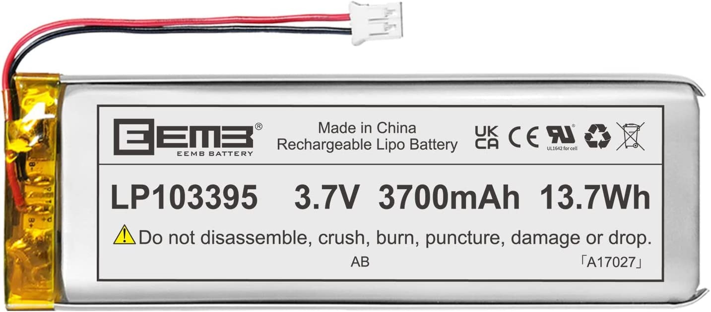

Merci pour toute vos réponse je vais prendre cette batteries, si j'en branche une sur la prise vin pour alimenter l'arduino et une deuxième sur le moteurs normalement ca fonctionne ?
Et pourquoi avec la pile 9v mon moteur démarre au bout de 20min si je mais un delay de 24h ou plus et pourquoi si je mais 5h pars exemple ca marche correctement vous avais une explication de pourquoi ca fait ça ?
Merci encore pour vos réponse
Non, une batterie 3.7V ne peut pas alimenter une NANO, EVERY ou pas.
Sur VIN il faut au moins 6.5V. Pour le moteur je ne sais pas.
