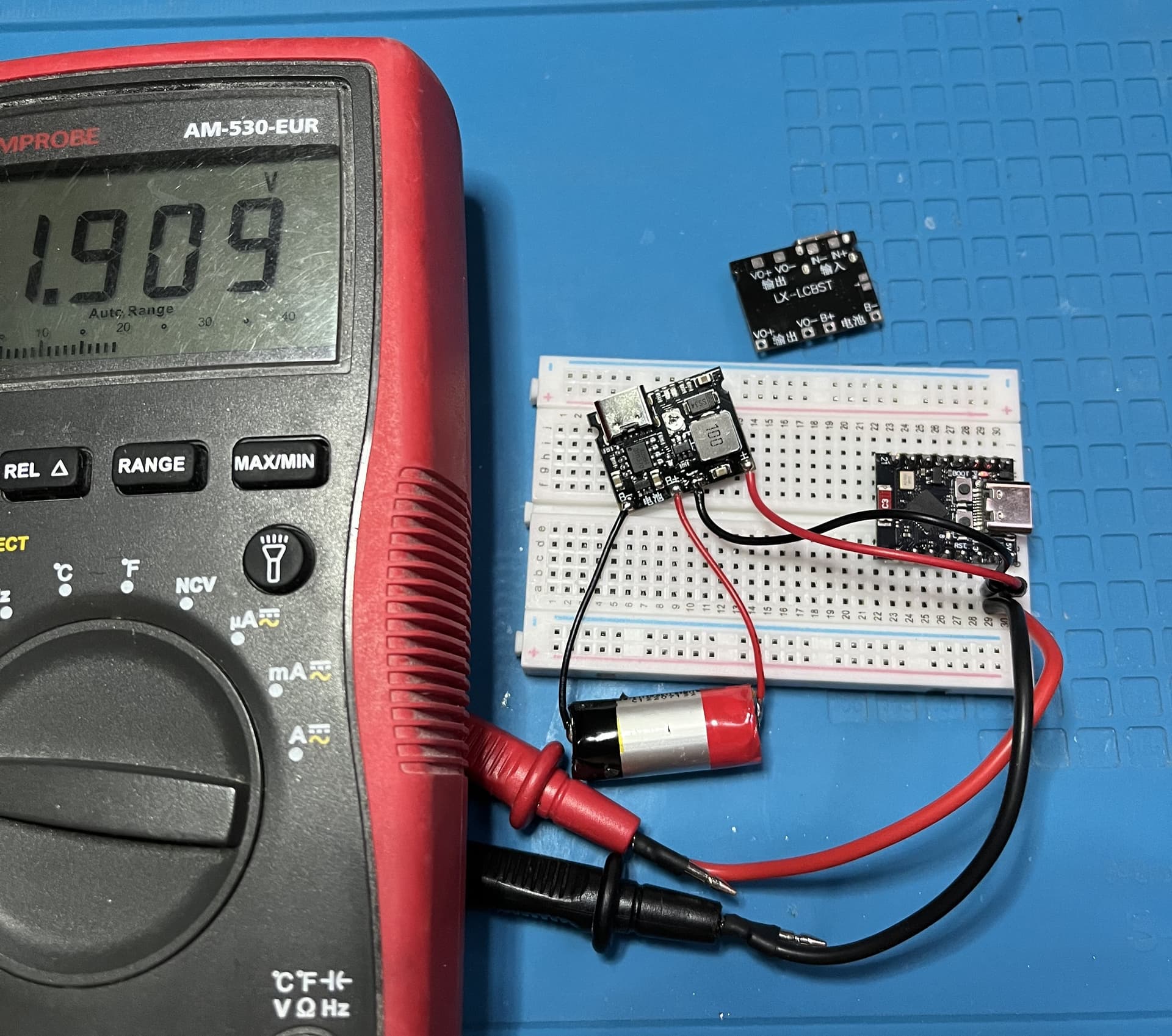

Je cherche à alimenter mon ESP32-C3 Super Mini à l’aide d’une batterie Li-Po 3,7V.

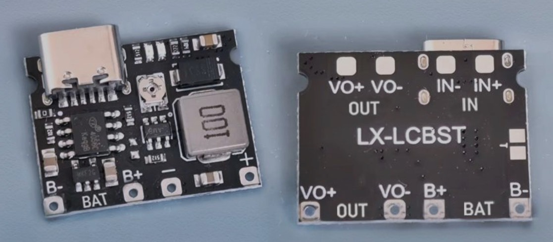

Pour cela, j’utilise un module de charge + élévateur de tension LX-LCBST, qui est censé fournir une sortie régulée à 5V, tout en permettant de charger la batterie.
Câblage actuel
  • La batterie Li-Po 3,7V est connectée aux broches B- et B+ du module LX-LCBST.
  • La sortie OUT+ (5V régulé) du module est reliée à la broche 5V de l’ESP32-C3 Mini.
  • Le GND est commun entre le module et l’ESP32.

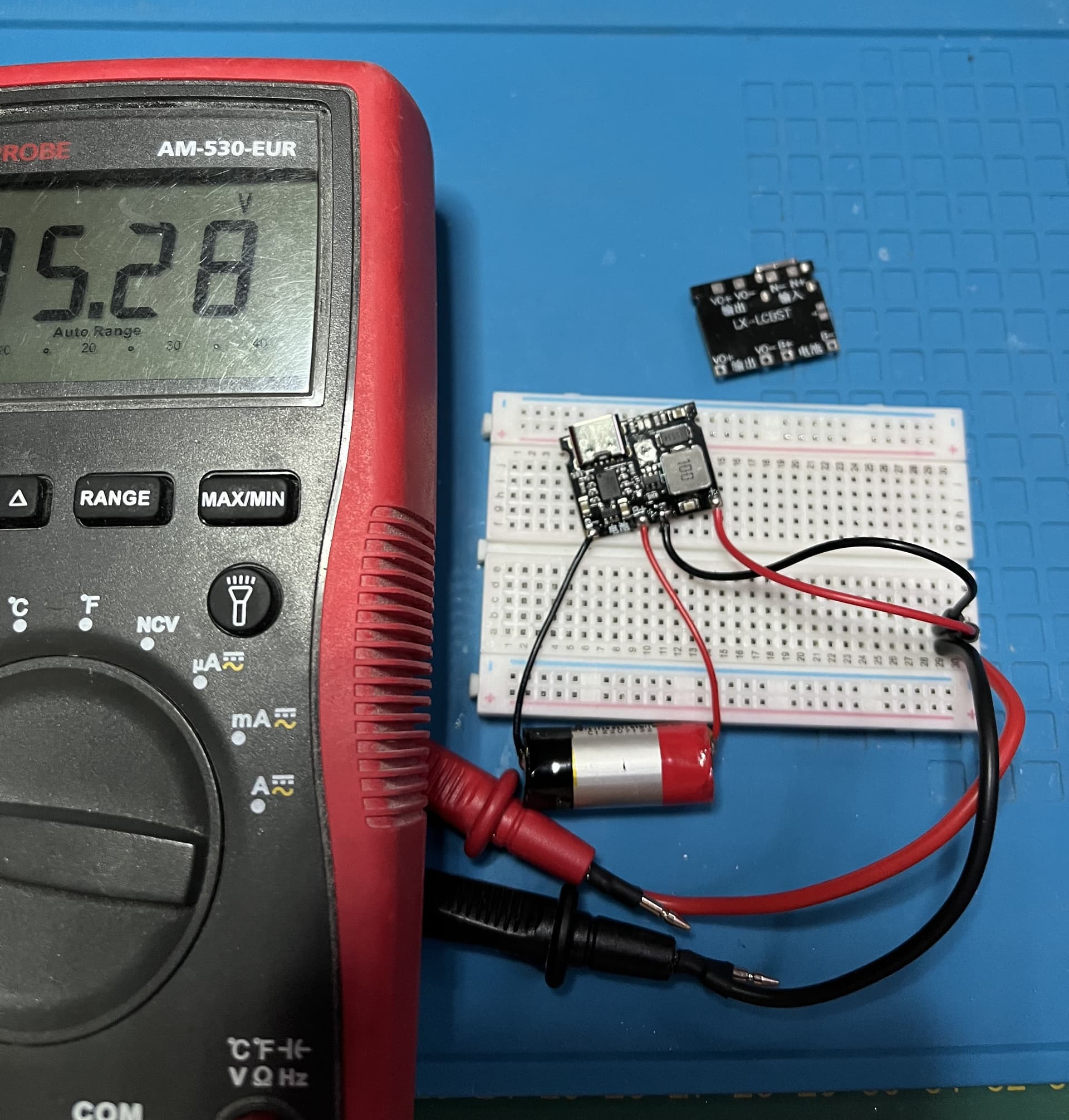

Mesures observées
Je ne comprends pas pourquoi la tension chute aussi fortement lorsque je connecte l’ESP32.
Est-ce un problème de puissance, de courant disponible, d’incompatibilité ou un défaut matériel ?

La carte chargeur/boost peut en théorie fournir 5W.

Tension aux bornes de la batterie sans l'ESP32-C3 Super Mini et avec l'ESP32-C3 Super Mini?
Théoriquement mon ESP32-C3 Supermini En mode Wi-Fi actif (point d’accès ou client + serveur Web) est censé consommé entre 100mA et 150mA. La batterie a été chargée au préalable, et j’ai mesuré une tension de 3,9 volts à ses bornes.

C'est-à-dire "avec l'ESP branché" ?
La seule alimentation externe avec laquelle mon ESP a été correctement alimenté était évidemment son port USB.

Il ne faut pas exclure que la batterie est peut-être morte et que sa tension chute lorsque tu tires du courant.
Avez vous essayer de remplacer la batterie par une alimentation de labo / alimentation stabilisée de 3.8V 2A ?
Vous pouvez aussi essayer d'alimenté dirrectemnt l'ESP par ces broches d'alimentation avec une alimentation de 5V 1A.
